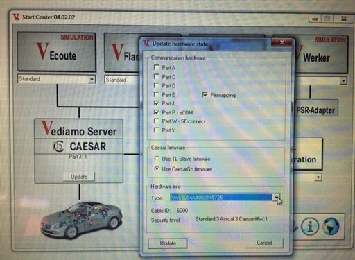

В vediamo 4.02.02 есть поддержка Part J, возможность подключения устройств PassThru. Для этого нужно в фаиле slave.ini (C:\Program Files(x86)\Vediamo\Caesar\drivers изменить название устройства, пример приведу для vas5054a с распространенным китайским номером:
ВАШ СЕРИЙНЫЙ НОМЕР МОЖЕТ БЫТЬ ДРУГОЙ, ТУПО КОПИРОВАТЬ НЕ НАДО!!!!
В ТЕМЕ ТОЛЬКО ОБСУЖДЕНИЕ НАСТРОЙКИ АДАПТЕРА ДЛЯ РАБОТЫ, РАБОТА С БЛОКАМИ, И ДРУГИЕ ПРОБЛЕМЫ ЧЕРЕЗ АДАПТЕР - НЕ ОБСУЖДАЕТСЯ.
СОЗДАВАЙТЕ ОТДЕЛЬНЫЕ ТЕМЫ ПО ВОПРСАМ!
; PartJ configuration
[PartJ]
PassThruVersion="04.04" ; should be "02.02" or "04.04"
DeviceName="Softing - VAS5054A#082145725"
; only usable for 04.04 e.g. "Softing - VAS5054A#082145725"
;FunctionLibraryRegistryKeyName="FunctionLibrary" ; only usable for 04.04
После редактирования фаила и загрузки vediamo отобразится устройство PartJ: 1.
Пробовала в качестве эксперимента изменять кодировки в samf, ic на smart451 и X204, все работает, так же проверила с chipsoft lite.
