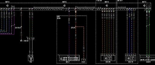

конкретно можно в распечатке увидеть - номер контакта диагнозы. ну, и в WIS посмотреть.
так чё смотреть, вон - SBC подключен через CAN в ESP (свой CAN), диагноза в ESP приходит через K-LINE

да, 9й контакт на диагностическом разъеме k-line, и can-b еще, ну и свой can-sbc внутренний так сказать
