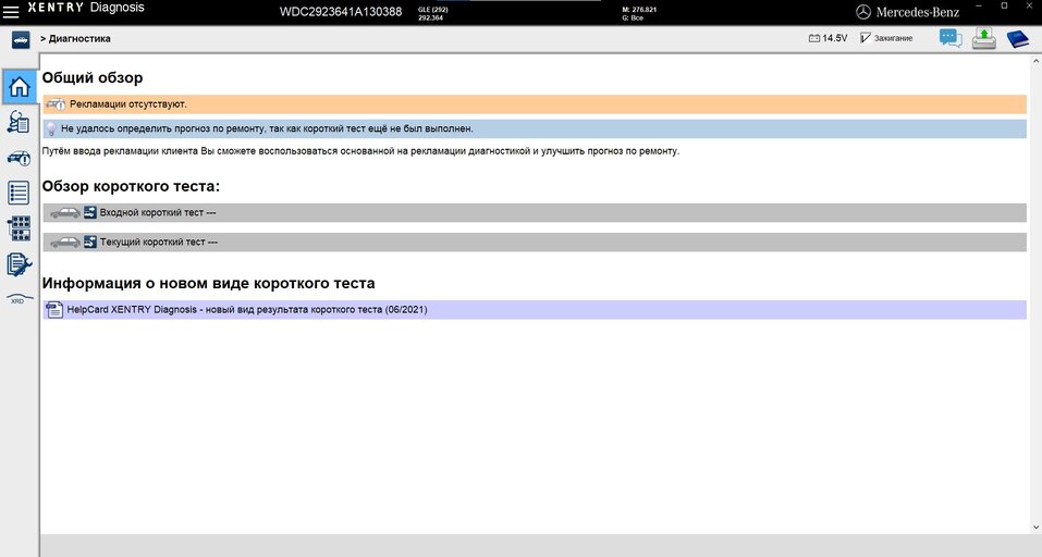

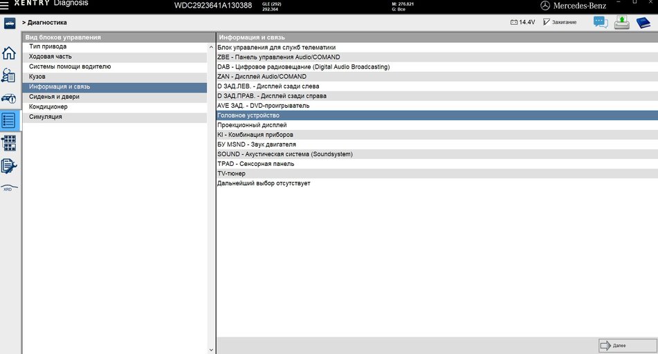

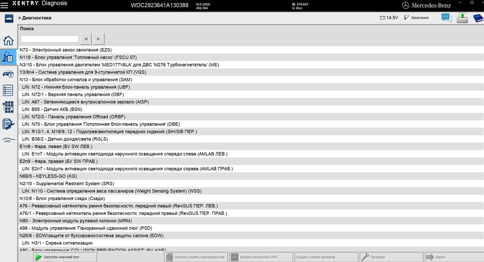

Эта тема вроде про адаптеры. Суть вот в чем.
Решил подключить адаптер Godiag GD101 совместимый J2534 и ELM327. Связка с ХРТ 06.21.
На него заявлены protocol configuration:
1. ISO15765 (Standard/Extended frame).
2. ISO9141.
3. ISO14230.
4. J1850 PWM (Support IFR and 2X speed mode).
5. J1850 VPW (Support 4X speed mode).
6. Programming voltage.
7. Short to ground.
8. ELM327 with comand set version 1.5a
Hardware configuration:
1. ISO11898-2 high speed CAN (OBDII PIN 6 and PIN 14. Speed up to 1000Kbps).
2. ISO9141 and ISO14230 K line (OBDII PIN 7 and PIN 15).
3. J1850 PWM (OBDII PIN 2 and PIN 10).
4. J1850 VPW (OBDII PIN 2).
5. Programming voltage (OBDII PIN 12 or PIN 13. Programming voltage up to 20V).
6. Short to ground (OBDII PIN 9. Short to OBDII PIN5).
7. Vehicle voltage requirements: 8-18V DC
8. Vehicle connection: Molded DLC3(OBDII-16)
Пробовал с С292. При работе с ХРТ связь с авто устанавливается, все тесты проходят, определение блоков (54 шт.), "короткий тест", рисует топологию шин и т.д. ,НО...зайти ни в какой блок невозможно (тайм-аут).
Судя по протоколам и конфигурации подключения адаптера (шины, ноги), все как и других J2534.
Я склоняюсь, что китайские "товарищи" "не доложили" железа в данный адаптер...
скрин покажи. ксентри сам ставил?
ну что происходит, если потыкать продолжить что будет? если после этого потыкать ещё раз тест - будет идти?
Хорошо. Пойду подключусь к машинке. Минут 15-20.

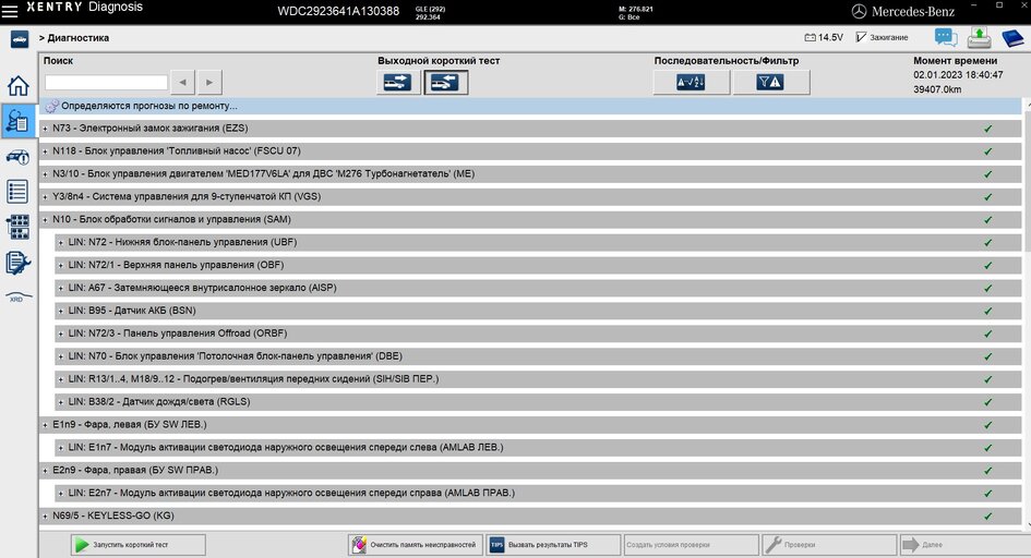

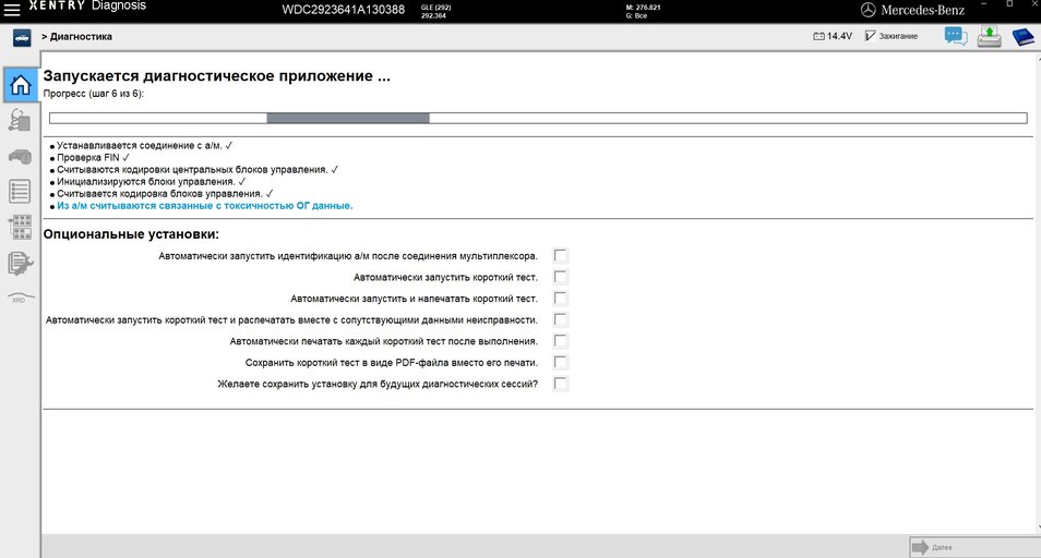

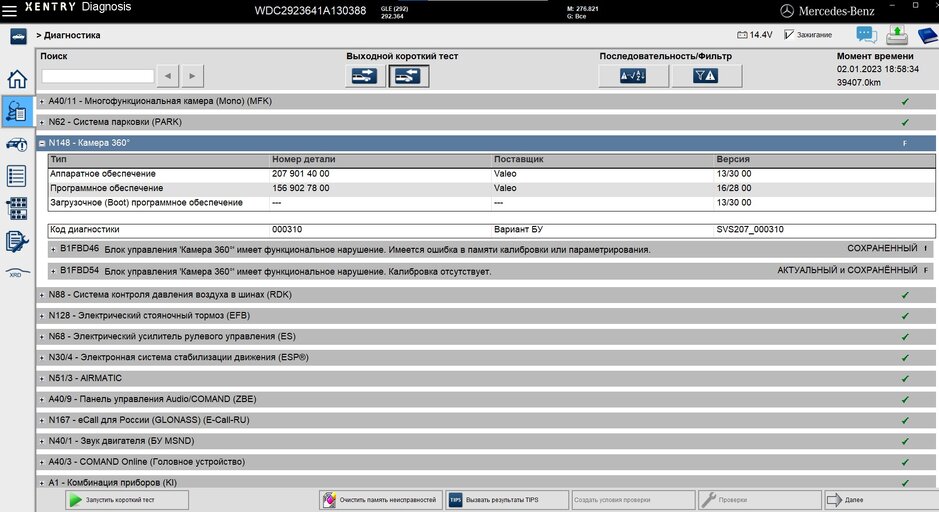

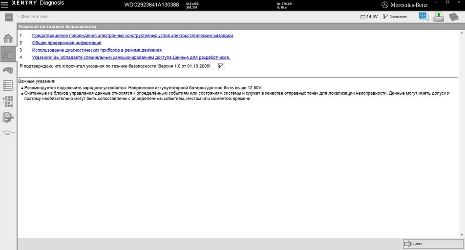

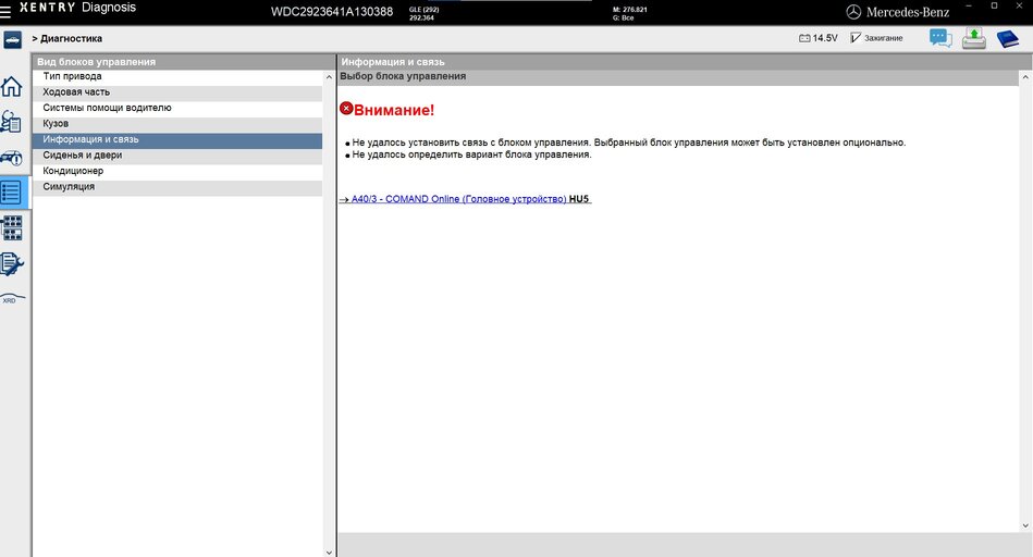

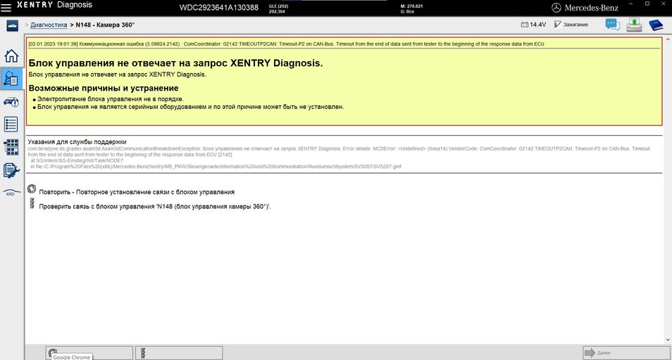

Файлы по списку 1-9 последовательность:
1. Стартовая;
2. Результат стартовой;
3. Переход на диагностику по "Далее"
4. Результат определения блоков;
5. Результат короткий входной тест;
6. Переход по ошибке "Далее";
7. Результат подключения к блоку при переходе;
8. Для примера - аналогично через список устройств;
9. Для примера - результат подключения к блоку через список устройств.
