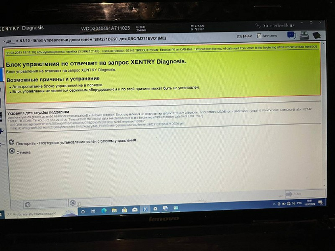

Народ, проблема с доступом к блоку двс. Шнурок китайский Openport 2.0. Вроде как читает чтото, но при попытке зайти в неисправности, выдает такое. Может кто сталкивался?
Какими? куда копать где смотреть?)
Можно на самом адаптере немного подогнуть.(без фанатизма)
Еще частая проблема это флюс на плате, китайцы не сильно заморачиваются, помогает мойка, можно просто в спирте замочить и щёткой отдраить. (требуется разборка адаптера)
Не все блоки адекватно работают. Но основная именно в двигателе. Бывает еще вылетает проблемы в других разделах, но они не постоянные как эта! Плата на вид чистая, да и промывал спиртом. толку ноль.
Если человек пишет про один блок, значит остальные в порядке. Ошибка - тайм-аут.
Вообще проблема у меня в моторе, диагносты где был разводили руками. Вижу вы из СПБ, но почемуто форум мне не дает к вам в профиль зайти и написать в ЛС.
попробуй шнурок поменять у Опен порта и разъем проверь на микротрещины.
