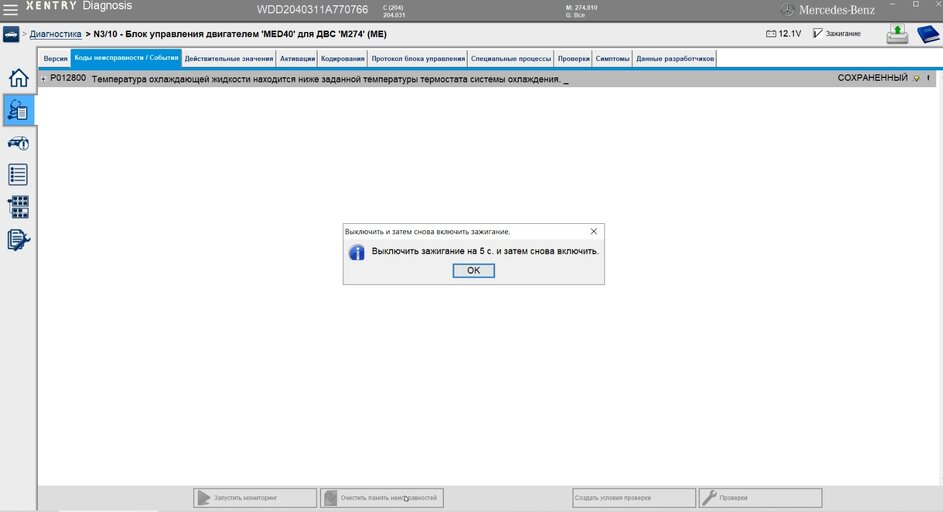

Всем привет.
Xentry Pass Thru поставил все блоки читает, работает все четко c Tactrix Openport 2.0.
Но возникла одна проблема:
Xentry просит выключить и включить зажигание при очистке ошибки.
Пробовал через программу IgnitionEnabler. Программа IgnitionEnabler работает только в DAS, в Xentry не работает.
Кто-то может подсказать как выключить и включить зажигание в Xentry.

Нажать ОК, ФИЗИЧЕСКИ выключить зажигание в авто, снять галочку.
Подождать 5 секунд.
Включить ФИЗИЧЕСКИ зажигание в авто, потом поставить галочку в ксюхе.
Считать ошибки еще раз.
Верно, сначала выключить зажигание и потом снять галочку.
Пробовал как вы написали и всячески по другому, ничего не помогает.
Я понял, что адаптер Tactrix Openport 2.0 не видит выключаю или включаю я зажигание физически, поэтому и ксентри не видит включение/выключение зажигания.
Нужно как-то сказать Xentry, что я выключил/включил зажигание именно во время, когда окно это (см.фото) выходит.
