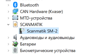

посмотрел как прописано в диспетчере устройств

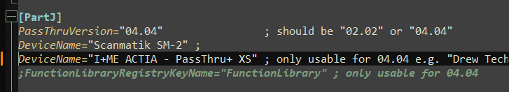

тоже самое вписал в файл slave.ini раздел J
вы этот бред где нашли?
Код:
; PartJ configuration
[PartJ]
; should be "02.02" or "04.04"
PassThruVersion="04.04"
; only usable for 04.04 e.g. "Drew Technologies Inc. - CarDAQ" or "I+ME ACTIA - PassThru+ XS"
DeviceName="Scanmatik - SM2 USB"
;FunctionLibraryRegistryKeyName="FunctionLibrary"
спасибо. реально помогло. где вы взяли такое название сканматика? где его можно увидеть? хочу другие устройства добавить также.

Добавлю от себя. Тоже столкнулся, что ведиамо не хотела видеть сканматик. Все как на картинках выше. Ксентри драйвер видит, а ведиамо нет. Конфигурацию прописал правильно. Долго не мог понять причину, оказалось криво встал драйвер устройства.
Что помогло: Через диспетчер устройств в свойствах устройства Scanmatik SM-2 удалил его вместе с драйверами, дальше прогнал несколько раз очистку реестра (пользуюсь CCleaner) пока не удалились все хвосты и только после этого заново установил ПО сканматика с дровами. После данных манипуляций ведиамо сразу подхватила устройство. Делал тоже самое, но без очистки реестра, не помогало.

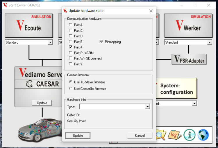

при запуске екота - есть кнопкa UPDATE, там выбираются интефрейс. там есть галка - pinmapping. это перенаправление лог-физ нумерации к-линий.
поиграйте с этой галкой. и потом в екоте - поиграйте с выбором линии, если есть.

Попробовал все возможные варианты. Нет подключения.
