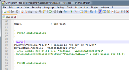

В vediamo 4.02.02 есть поддержка Part J, возможность подключения устройств PassThru. Для этого нужно в фаиле slave.ini (C:\Program Files(x86)\Vediamo\Caesar\drivers изменить название устройства, пример приведу для vas5054a с распространенным китайским номером:
ВАШ СЕРИЙНЫЙ НОМЕР МОЖЕТ БЫТЬ ДРУГОЙ, ТУПО КОПИРОВАТЬ НЕ НАДО!!!!
В ТЕМЕ ТОЛЬКО ОБСУЖДЕНИЕ НАСТРОЙКИ АДАПТЕРА ДЛЯ РАБОТЫ, РАБОТА С БЛОКАМИ, И ДРУГИЕ ПРОБЛЕМЫ ЧЕРЕЗ АДАПТЕР - НЕ ОБСУЖДАЕТСЯ.
СОЗДАВАЙТЕ ОТДЕЛЬНЫЕ ТЕМЫ ПО ВОПРСАМ!
; PartJ configuration
[PartJ]
PassThruVersion="04.04" ; should be "02.02" or "04.04"
DeviceName="Softing - VAS5054A#082145725"
; only usable for 04.04 e.g. "Softing - VAS5054A#082145725"
;FunctionLibraryRegistryKeyName="FunctionLibrary" ; only usable for 04.04
После редактирования фаила и загрузки vediamo отобразится устройство PartJ: 1.

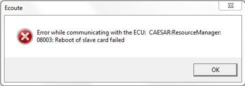

Привет народ, у меня Vediamo 04.02.02. установлен.
Теперь я хотел использовать свой VAS5054A с PT, и я изменил его после настройки в slave.ini все, и он не может найти мой VAS в Vediamo :(
Обратитесь за помощью.

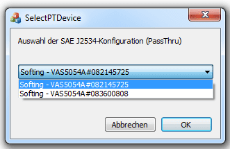

с самого начала читал? тупо скопировал включая серийный номер такой-же? каким видом SelectPTDevice прописывает смотрел?
почему у тебя два выбора с разными серийниками? может ДРУГОЙ номер надо?
Привет романофф, да я все делал с самого начала.
Мой серийный номер такой же, как в спойлере. Я купил этот VAS5054A с Aliexpress.
Я получил программное обеспечение для VAS здесь.
У меня есть следующие инструкции по ссылке выше, установленной мой VAS для PT. Xentry для чтения ошибок работает с ним.
Я выбрал SelectPTDevice из C: \ Program Files (x86) \ Mercedes-Benz \ xentry \ bin \ SelectPTDevice и SelectPTDevice.exe.
К сожалению, я не знаю, как удалить второй серийный номер :(

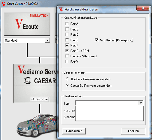

После этого я уже попробовал. Теперь я зашел в C: \ Program Files (x86) \ Mercedes-Benz \ xentry \ bin \ SelectPTDevice \ SelectPTDevice.ini, чтобы посмотреть там на файлы Slaves.ini и затем изменил их.
К сожалению я до сих пор не нахожу ПТ под Ведиамо.
Я немного в данный момент.
Действительно подозреваю, что это водитель. У вас есть драйвер для VAS5054A?
1716
у вас ЕСТЬ драйвера, если работает XENTRY/DAS.
вам надо по ПУТИ из программы КОНФИГУРАТОРА которые вы подчеркнули - ВЗЯТЬ НАСТРОЙКИ SLAVE.INI и прописать их в VEDIAMO.
Просмотреть вложение 1716
Здравствуйте, проблема с ТП решилась или нет ?
