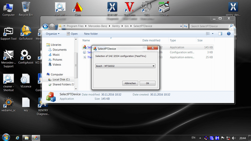

попробуй через SELECT PT DEVICE из ксентри.
C:\Program Files\Mercedes-Benz\Xentry\bin\SelectPTDevice - даже в стандартной ксюхе есть.
выбрать и посмотреть как пропишется. не?
где прописывается - в конфиге этой программки можно увидеть. ссылки на дас, ксентри.

Пишет нет поддержки конфигурации J2534
В реестре тоже нет конфы PassThruSupport.04.04
дык, если их софту не нужны PART_J драйвера, это не значит, что с другим софтом то-же самое будет.
