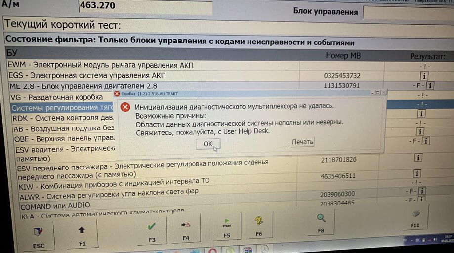

вот такую ошибку выдает при попытке войти в противобуксовочную систему. Адаптер не осиливает?
На сколько видно с половиной блоков нет связи "!" Там видимо К линия и адаптер не поддерживает ее
надо из распечатки посмотреть номер контакта, и не гадать. а так, да. странно, что человеку сказали в распечатке посмотреть, а он фото экрана сделал, где этого нет.
Не половина, но есть, из того что пробовал - противобуксовочная вообще не але, двигатель пытается и выдает «коммуникационная ошибка 8.600.0»

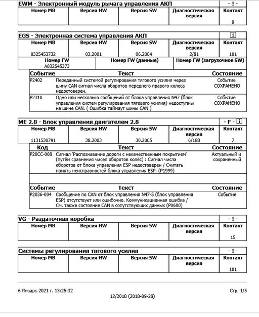

Только до конца сам не понял метода проверки.. получается контакт 15 это KWP а контакт 101 это CAN ?
101 can, там два контакта. в любом случае - если входить в блок с которым нет связи - DAS напишет ОТ КАКОГО КОНТАКТА X14 проверять.
Получается так. Что интересно, блок двигателя не открывает, но ошибки в распечатке показывает.
