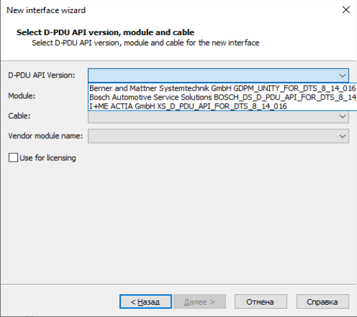

dts.pngВ том то и дело, что не появляется он в выборе устройств при создании нового интерфейса.
Значит драйвера pdu не стоят
А для Xentry и Vediamo 4 драйвер pdu не нужен? Просто с ними проблем нет всё увиделось и работает. То есть я всё правильно понимаю, что если устройство не имеет драйверов PDU, то J2534 в DTS с таким адаптером работать не будет?
Переустанови DTS в двух пунктах где предложит выбирать интерфейс в процессе установки , в 1 выбери None во втором другие интерфейсы , должно помочь и появится pdu .

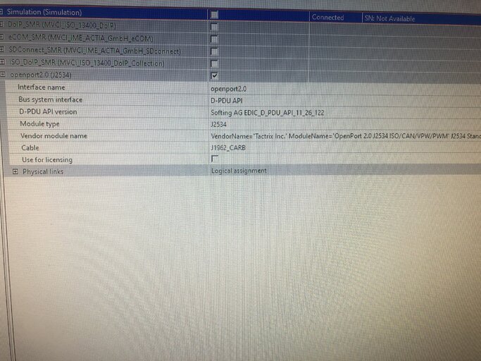

В поставке dts есть pdu для работы со сторонними приборами PT, для 8.14 pdu 11 26 072, для 8.16 pdu 11 26 122, найдите фаил pdu api root.xml в котором прописан путь к 11 26 072 и укажите в конфигуратор путь к нему.
