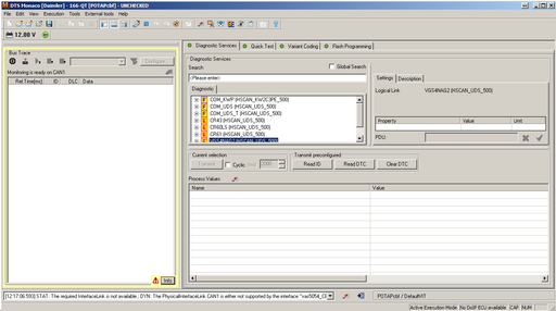

Вот пример для vas, коммуникация есть, даже напряжение показывает но к блоку не подключается.
Software Version 8.14.016
STAT: The required InterfaceLink is not available.; DYN: The PhysicalInterfaceLink CAN1 is either not supported by the interface "eCOM_CBF" or the interface is not connected correctly. Available PhysicalInterfaceLinks are: none. ErrorCode: HAL_ERROR_INTERFACELINK_NOT_AVAILABLE ( 0x8427EF05 )
STAT: method not allowed in state eCREATED; DYN: The LogicalLink [Protocol]HSCAN_UDS_500.[EcuBaseVariant]IC_204 is not in the required state -- Synchronous ComPrimitive StartCommunication execution denied! ErrorCode: eRT_NOT_ALLOWED_IN_LL_STATE_CREATED ( 0x841CD018 )
STAT: HAL_ERROR_INTERFACELINK_NOT_AVAILABLE; DYN: The PhysicalInterfaceLink (null) is not available for the Interface eCAN1! Available PhysicalInterfaceLinks are: eCOM_CBF ErrorCode: HAL_ERROR_INTERFACELINK_NOT_AVAILABLE ( 0x8427EF05 )

У меня с vas5054 такая же история.
в файле слэйв прописываю путь к root файлу :
[MVCI_Device]
;RootPath=C:\CAESAR_MUT3_root_file.xml ; PDU-API ROOT FILENAME with Path
RootPath=C:\Program Files\D-PDU API\pdu_api_root.xml
DeviceOptions=""
CBF открывается но связи с блоком нет.
