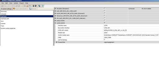

К VAS5054 есть драйвера pdu-api и он через них работает с Xentry PT и Vediamo но как прописать в Monaco не знаю.
В Монако в администрировании в интерфейсах smrd кода я добавлял j2534 (чипсофт) я могу выбрать D-PDU API vertion.
Я так понимаю это и есть драйвер pdu. В моём случае я выбрал SoftingAG_EDIC-PDU-API_11.26.072.
С этим драйвером мой чипсофт работает в Монако соответственно с файлами smrd.

а как же тогда мой чипсофт работает с файлами smrd? В настройках интерфейса прописано что это d-pdu-api.
Адаптер chipsoft поддерживает протокол MVCI -ISO22900 и работает с Tech2Win.

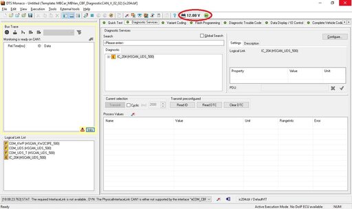

Вот пример для vas, коммуникация есть, даже напряжение показывает но к блоку не подключается.
Software Version 8.14.016
STAT: The required InterfaceLink is not available.; DYN: The PhysicalInterfaceLink CAN1 is either not supported by the interface "eCOM_CBF" or the interface is not connected correctly. Available PhysicalInterfaceLinks are: none. ErrorCode: HAL_ERROR_INTERFACELINK_NOT_AVAILABLE ( 0x8427EF05 )
STAT: method not allowed in state eCREATED; DYN: The LogicalLink [Protocol]HSCAN_UDS_500.[EcuBaseVariant]IC_204 is not in the required state -- Synchronous ComPrimitive StartCommunication execution denied! ErrorCode: eRT_NOT_ALLOWED_IN_LL_STATE_CREATED ( 0x841CD018 )
STAT: HAL_ERROR_INTERFACELINK_NOT_AVAILABLE; DYN: The PhysicalInterfaceLink (null) is not available for the Interface eCAN1! Available PhysicalInterfaceLinks are: eCOM_CBF ErrorCode: HAL_ERROR_INTERFACELINK_NOT_AVAILABLE ( 0x8427EF05 )
