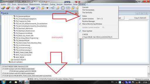

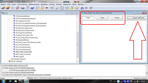

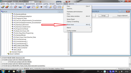

ещё раз - НЕ НАДО ДЕЛАТЬ СКРИНШОТЫ того, что не поможет.
нужен вывод окна TRACЕ и LOG-консоли.
скриншоты имеют смысла если общая картина не поддаётся описанию или отсутствуют какие-либо текстовые данные.
то, что у вас блок вылетает сразу и не начинает шить - говорит о том, что шить даже не начинает по какой-то причине. причину можно узнать посмотрев то, что в трэйсе выезет и какая ошибка будет. от блока.

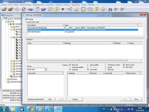

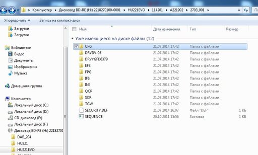

Добрый день. Подскажите как при прошивке Comand NTG 3.5 указать Ведиаме нужные файлы прошивки? Софт ведь на диске и вставлен в Comand1251
читаем внимательно второе сообщение... слова - БЕРЁМ НУЖНЫЙ ФАЙЛ CFF.... и КЛАДЁМ ЕГО В КАТАЛОГ БЛОКА.
все блоки шьются используя CFF/SMR-F файлы. Дополнительные данные МОГУТ быть ВСТРОЕНЫ в них, или находиться в виде ОТДЕЛЬНЫХ BIN файлов в этом-же каталоге ИЛИ на CD/DVD диске установленном в головное устройство.
на диске 2218270100 файлов с расширением 2219022703.CFF/SMR-F не нашел(перебрал все папки).
