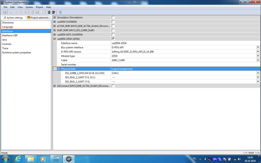

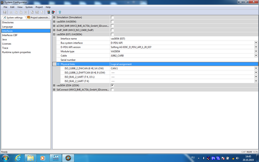

В DTS Monaco через edic d pdu-api или драйвер passthru можно настроить Vas5054 для работы в mvci режиме (smr-d). Настраивать нужно через что-то одно либо pdu api либо драйвер J2534, тк если установлены оба будет работать только через J2534 и при попытке запустить monaco через pdu api происходит crash.
Работает через usb и bluetooth, проверяла на GLC, отдельно с med40 на разных машинах и ic204 на столе.
Отдельная благодарность koliamihaylow.
