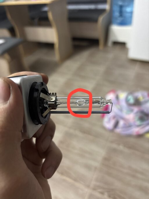

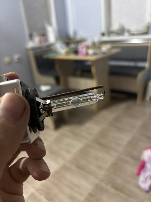

Купил машину, сразу не горел свет на левой фаре, но боковое освещение иногда посаргивало. Недавно перестал гореть свет и в правой фаре. Заказал 2 лампочки, думаю поменяю)) В правой фаре поменял, все отлично работает 💪. Делаю туже процедуру на левой фаре и ничего не изменилось. Достаю новую лампочку из левой фары а там посередине нить перегорела☹️.

Что может быть причиной перегарания новой лампочки? (если что она даже не моргнула), боюсь сейчас закажу еще одну и она также перегорит…
Фото прилагаю: 1-старая, 2-новая
Извиняюсь, 1 фото новая, 2 фото старая

там нет нити...
проверь , что та лампа, что работает - будет работать там, где не работает другая.
если не работает - переставь блок розжига для проверки.

Логично, хорошо попробую 👌 Чтобы блок розжига снять нужно фары скидывать?

Нити реально нет 😅 спасибо, а то я не в ту сторону уже начал думать😁
