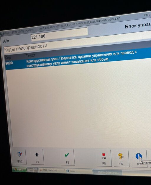

Бляха, у вас у каждого значения I синенькая, прочитайте что там написано!!!!!!
У всех параметров , где есть доп информация- буква I и кнопка f7

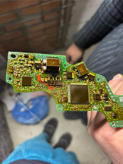

За водительским сиденьем под полом распределитель CAN белый. утонул.
как вариант)
Значит питание на аварийном проводе проверяйте. Написано же постоянно в аварии.
Сделайте скрины всех действительных значений в блоке ISM.
Там этот блок смотрел, он в идеальном состоянии ?
Это не блок а распределитель CAN
дружище, вам ещё раз говорят, что нужен короткий тест и вам нужно посмотреть глазами по (i) кнопочке то, что вы видели в параметрах...
у вас НЕТ проблем с МОТОРНЫМ и КАНОМ.
