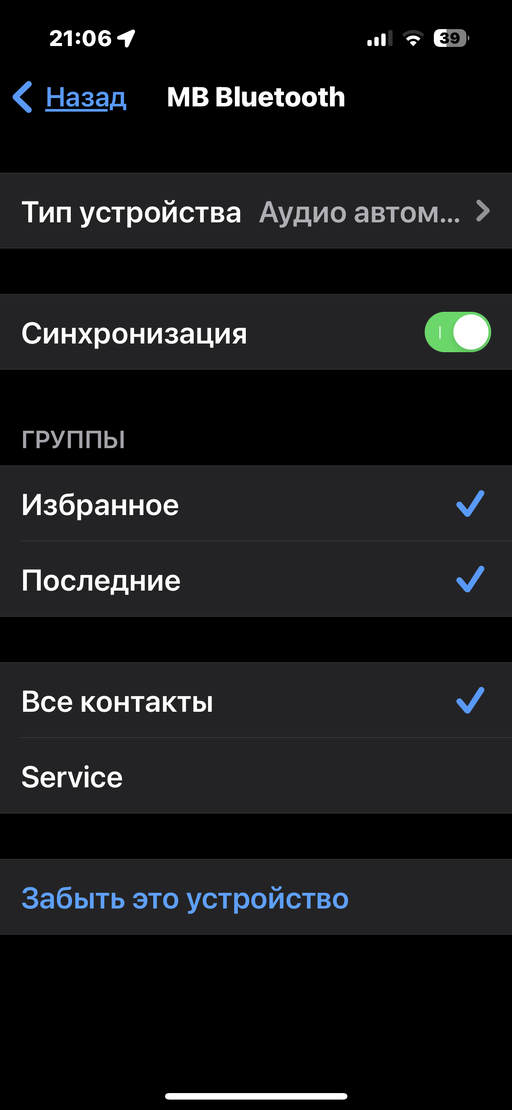

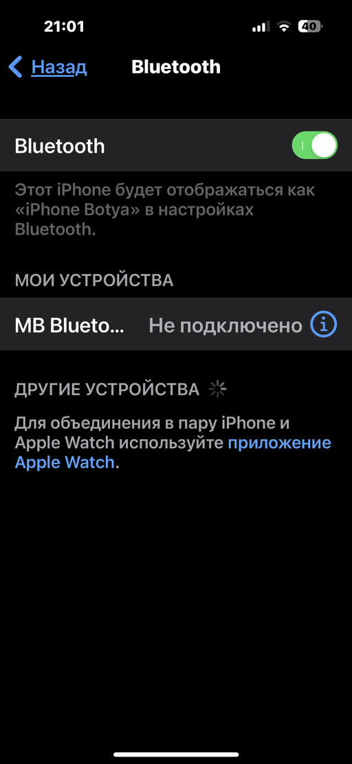

Так у меня и есть команд в телефоне MB Bluetooth, a не безымянный «аудио автомобиля»
Это для 4.5
Для 4.0 скрин на предыдущей странице (два скрина). И там можно выбрать только тип устройства, больше ничего

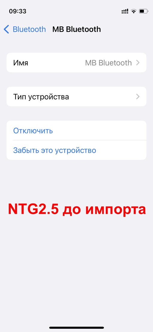

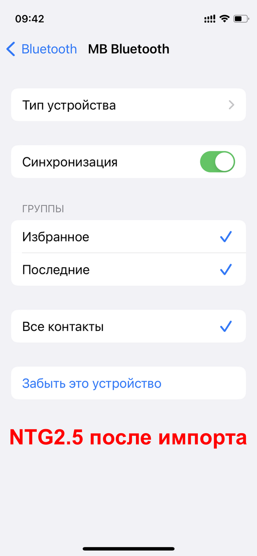

NTG2.5 (X164)
Профиль BT на телефоне "пустой"!
Автоматического переноса контактов - нет
"Телефон-> Импорт контактных данных->C мобильного телефона" - ждем сообщения, что импорт ОК. Всё, данные на команде
Профиль BT на телефоне становится "полным" после ручного импорта!

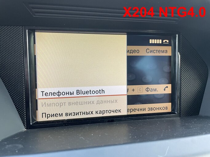

NTG4.0 (W212 до рест)
Все тоже как и NTG2.5

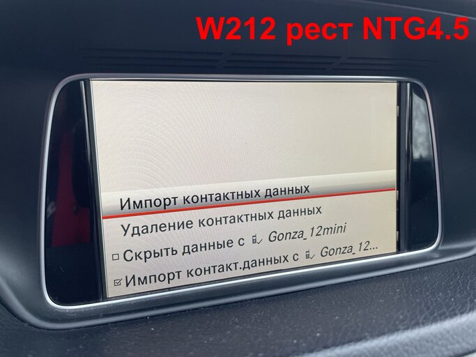

NTG4.5 и дальше (W212 рест, W205)
Контакты переносятся автоматически, но есть возможность Импортировать руками
И только на этом, с позволения сказать устройстве все не так:

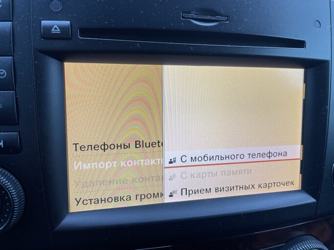

NTG4.0 (X204)
Пункт "Телефон-> Импорт внешних данных" недоступен! (Именно "Внешних данных", а не "Контактных данных")
В общем тупик какой-то....

Проверил на 5 машинах! Это "системная проблема" на NTG4
Ну не умеют они этого делать и всё....
Максимум - это сохранить свои контакты в файл, написать конвертер, который сделает файл понятный команду, залить его на карточку и после этого сделать "Импорт внешних данных"...
Естественно ни о какой последующей "синхронизации" разговора нет, всё нужно будет повторять снова и снова и снова ....
