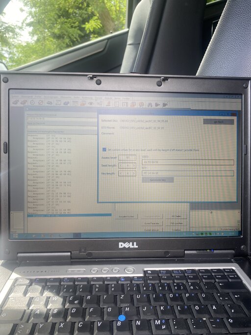

Всем доброго дня,
W212, 2013 года , моторник CDID3.
Хотел поставить ECO Last Mode, в выборе в Vediamo присутствует. Но проблема в том что в ручном кодинге не могу разблокировать блок. CBF выбрал CRD3 , другой не нашёл, подключился, через 27 01 получил Seed.
В калькуляторе сгенерировал, вставляю после 27 02 , ошибка 7F 27 35 .
Не пойму или что-то делаю не так, или не правильно калькулятор считает.
Я уже в гугле смотрел что 35 это invalidkey, но почему, может калькулятор не то считает?
На форуме искал похожие обсуждения , но у всех блок разблокировался, у них было отсутствие Last Mode в блоке.
то , что у вас считалка ключей для другого уровня, а вы 01 долбите - ничего? почитайте-ка тему про сид ключи. для расширения кругозора.
Да это я уже все имеющиеся .dll попробовал, думал что не в том уровне открывал. Потому так и выглядит. А нет. Понял. Т.е. эта считалка не та, для более новых блоков.
Потому что на 27 09 и на 27 0B блок не отвечает.
почему не взять нормальный SMR-D и минимально, если там НЕТ калькулятора - посмотреть КАКИЕ ТАМ ЕСТЬ ПРОЦЕДУРЫ запроса уровней и передачи ключей? совет - поштудировать основы...
К crd3 калька.. не скажу что нет, но есть не везде на 01 уровень
Но 01 это sg_entrigieln в functions, можно просто клацнуть
