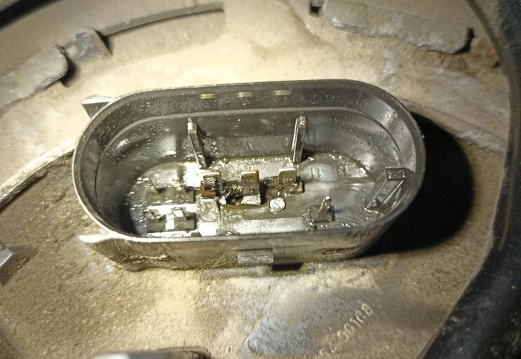

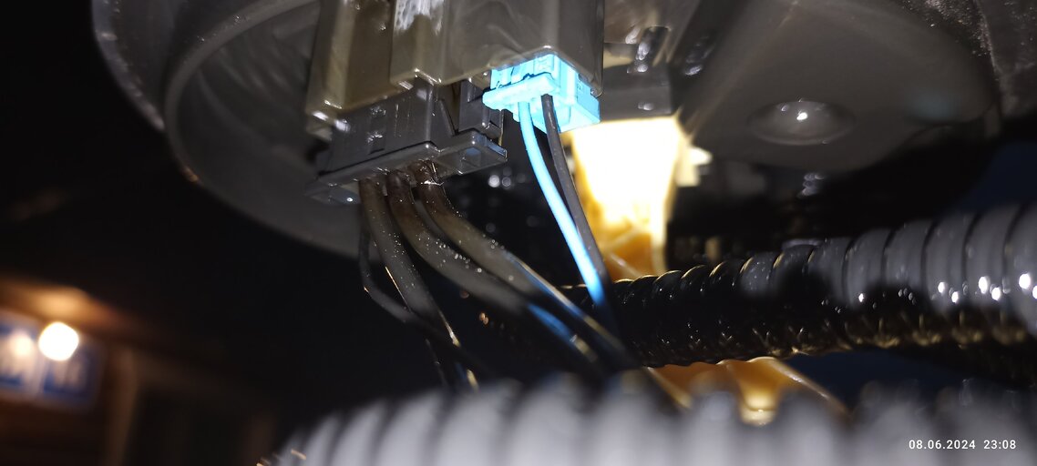

С таким же звуком было прогарание клеммы на входе, пришлось менять ещё, кроме насоса, корпус входного разъема и ремкомлекты проводов.
Да, так и оказалось. Прогорели контакты и провода в модуле.

Предположу что одним из факторов таких последствий это переход на "зимню солярку" и эксплуатация в зимнее время , когда насосу очень тяжело толкать загустевшую соляру и ток потребления подскакивает.
A0095458126, 3 штуки, если есть обжимные клещи. Если нет A0005403905. Корпус разъема по необходимости.
A0095458126, 3 штуки, если есть обжимные клещи. Если нет A0005403905. Корпус разъема по необходимостсам
Визуально разъём целый, даже пины не подгоревшые только грязи с дизелем чуть было. За номерочки спасибо, на всякий случай запишу а то потом не найдешь.
