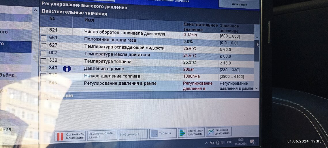

Машина заводится когда с первого а когда и с четвертого раза. Специфический шум от насоса в баке, прерывистый (тыц тыц тыц) во время шума давление по датчику нет показывает 1, если шума нет давление поднимается до 4. Едет машина хорошо. если клемму акб скинуть на минут 10 заводиться.

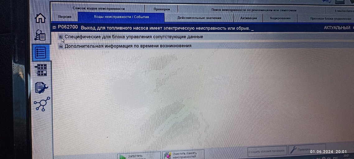

Вышла ошибка, но чек не горит: СОХРАННЕНАЯ - "Р062700 Выход топливного насоса имеет электрическую неисправность или обрыв" , Проверка по ошибке через Xentry проходит без выявления проблемы, хотя при проверке насос тоже нет нет да выдает шум прерывистый. Ток потребления по проверке в норме 4.4.

С таким же звуком было прогарание клеммы на входе, пришлось менять ещё, кроме насоса, корпус входного разъема и ремкомлекты проводов.
А насос может так работать если не исправность в электрической части или Эбу?
Если это 100% насос, как думаете долго ему осталось?

Пока новый найдете, этот как раз закончится, на 447 найти проблема, Китай сразу забыть можно, не докачивает

Подскажите, должно ли в рампе оставаться давление, я когда выключаю зажигание оно падает до 20 бар, может из за этого Система Стар- Стоп на светофоре не заводит мотор.

Видео, глушу работающий ДВС.
в чём смысл видео?
После выключения зажигания давление в рампе падает до 20 бар, я думал там должно держаться давление какое-то время. Сперва думал что именно поэтому не запускается мотор с первого раза и поэтому не срабатывает стар стоп на светофорах.
