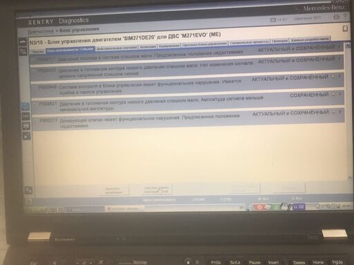

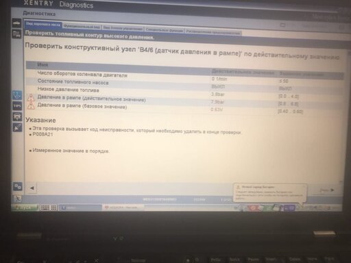

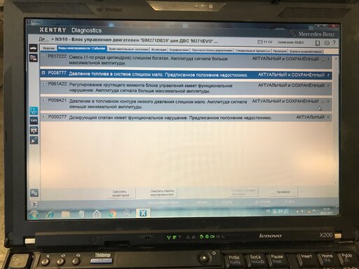

Доброго дня) История такая машина стала долго заводиться и пропала тяга, продиагностировали "Старом"(он говорит "замените конструктивный узел ТНВД") : заменил ТНВД на другой б/у( с исправной машины, промыл сетку в баке ( была грязноватая, но на фотках у других людей были и похуже), заменил весь бензин в баке, но в итоге проблема как была, так и осталась машина долго заводиться и нету тяги. Сегодня были заменены : фильтр и насос в баке( с обоих сторон) , также заменён датчик давления, который на рампе. Также ставили другой ЭБУ. В итоге проблема не устранилась. Но когда вытаскиваешь фишку с разъёма датчика давления топлива на рампе, машина начинает заводиться хорошо ( я так понимаю становиться в аварийный режим и подаёт нормальное давление) Может у кого есть какие мысли?

Низкое давление сколько ? Блок управления насосом содержит ошибки по низкому давлению?
была похожая проблема. ошибка была на ТНВД. заказали новый, проблема не ушла. долго мучились, потом обновили ПО блока управления двигателем онлайн, ошибка ТНВД после этого ушла, а появилась на насос низкого давления. Возможно в старой версии ПО некорректно регистрируются ошибки. Попробуйте обновить ПО

в моторчике на ХХ: давление в низком контуре 5.9 в среднем, в высоком 60бар (при газе за 120 уходить должно).

@Emir123 - приложите развёрнутые сопутствующие данные ошибок. в PDF. или развёрнутый короткий тест в PDF.
Надо посмотреть на давление топлива в низком контуре и рампе на заведённой ам

но ошибка по функциональной ошибке дозирующего клапана р000277! Поэтому проблема может быть и не в низком давлении, а в тнвд и проводке!

В старой версии ПО насколько мне помнится проблемы были именно с чувствительностью датчика давления топлива, на подобных машинах сразу обновляю ПО в моторнике и топливном насосе если оно старое, чтобы не гадать...

У автора проблема высокого давления из-за низкого. Что тут дальше хотят чинить контактами - не понятно.
Сам обжигался пару лет назад с таким глюком, прошивка, промывка, замеры по низкому, замена фильтра всё вроде гут по всем проверкам, но пока авто не даешь нагрузку, как дашь до отсечки так снова жалобы на давление.... по итогу заменен ТНВД, первый раз на б/у - без изменений, второй раз установили новый, катается авто до сих пор.
