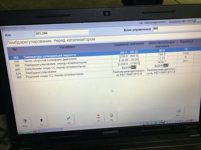

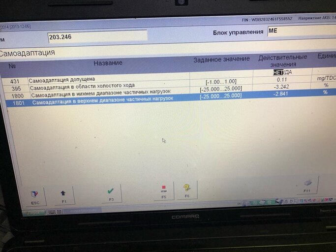

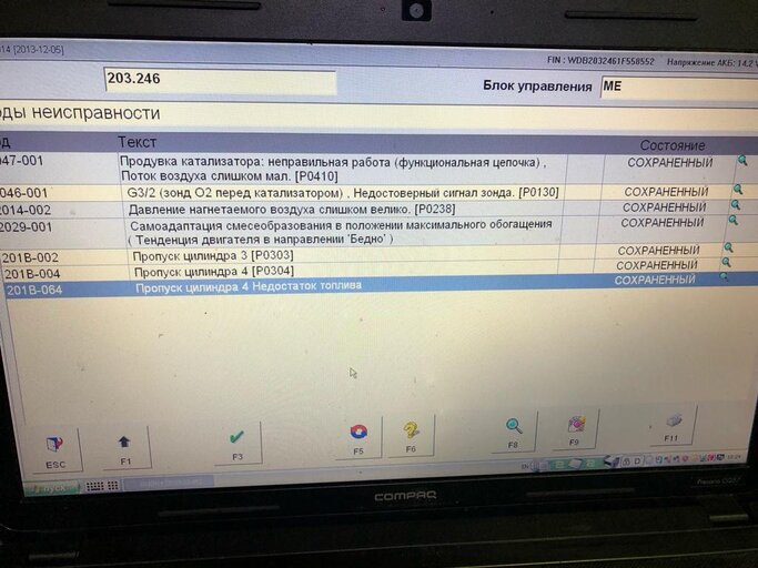

Здравствуйте имеем w203 с мотором 271 , жалоба на потерю мощьности .
Висят в сохранённых ошибки по воздуху , смеси итд. Делаю проверку лямд - проходит . Клапан рециркуляции топл паров или продувки ката включается . Визуально работает ровно .
Может есть какие места куда смотреть ?
