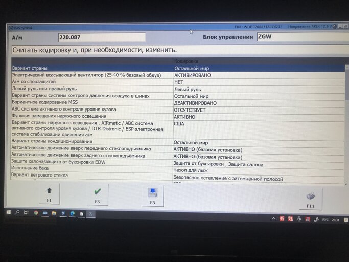

Я тож на кодировки смотрю... знать бы какие правильные, хотя там по подвеске всего одна кодировка...

Не сохранились кодировки??) Можешь отправить)?

так как с zgw, я предполагаю, что модель более нового года - что, если блок airmatic был заменен на более старый ? необходимо проверить соответствие ezs, zgw и аирматик блоков по vin
Все подобрал правильно и по заменам последнее
кодинг не причем был
и згв с помойки брали , не решало вопрос
замок читали руками правили , згв тоже правилось и после аирматик вел себя так
в пробах я бы замок с ключем с згв с помойки попробывал бы сразу комплектом
с кодированием нашаманено, с блоками тоже будет нашаманено . Я не понимаю цели установки кода сша, если только некоторые блоки не были изменены от неизвестного донора
