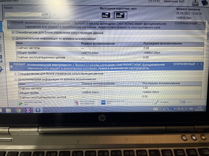

Итак, имеем W222 Рест, с ОМ656, пробег на начало проблемы 150 тыс.
В один прекрасный день загорается чек при утреннем прогреве, машина едет нормально. все в норме кроме активной ошибки.
Читаем... Ошибка по 1-му клапану CAMTRONIC, причем ошибки актуальные и их 2 шт.
Делаем тесты клапана... Все проходит отлично, по тестам клапан исправен и полностью работоспособен.
Удаляем ошибки. через 40 км вновь загорается ошибка, все тоже самое.

Что делать, куда копать?

Ошибки Р005А07 и Р005А09
