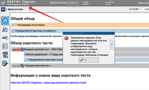

возможно это связано с попыткой получить какую то информацию с серверов Даймлера, а оттуда нет ответа, такого не было ни на 20.9.2 ни на 20.9.3, только на 4-ке. на работу это вроде бы не влияет
не проверял, правда, с онлайном, нет клиента, но нервировать будет )
появлется только при входном КТ. потом не появлется. навернка аддоном вылечат
хрень в том,что я был залогинен как раз

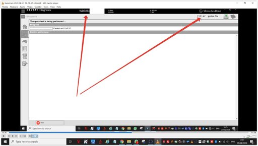

нет, это явный косяк самой программы.
забугор тоже косяки находит.

проверил, ошибка на месте
20.9.4 пашет.

вы будете смеяться, но даймлеры победили таки ошибку короткого теста, осталось проверить работу онлайн, пока не было пациента
Все работает, без проблем. У меня аддон прилетел и проблема короткого теста пропала.
