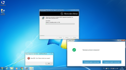

Здравствуйте!
На чистую Win7 x64 после установки драйверов начал устанавливать XENTRY Diagnostics OpenShell 18.12
из последней раздачи. Проверил md5 все Ок! Запуслил установку через 2 часа ошибка: "Setup MD5 - Error. Plaese contact your support". В чем может быть проблема? Скрин прилогаю.
Поставил уже недели три назад все норм , пока работает
Так проверил все ок! Я имею ввиду \MD5_Check\MediaTest.exe
значит, если все файлы в порядке - смотри ЛОГ на предмет ошибки! либо система с левыми отломами, что не ставится, или языки не те.... лог смотреть надо, скрин ничего не даст.

ошибка содержимого файлов в инсталляции.
я не знаю, вы-же внутренним чекером всё проверили и у вас всё хорошо? а тут - копирует с ошибкой содержимого.
Проверил! С папки
\data\Media5\{eceadc43-ab42-4d93-bdea-8bc9e32e3297}\eceadc43-ab42-4d93-bdea-8bc9e32e3297.msi to target C:\Users\Admin\AppData\Local\Temp\tempModuleCache_{F9035CF5-23F3-4085-9AE5-AC3F92B475B6}\{ECEADC43-AB42-4D93-BDEA-8BC9E32E3297}\ файл eceadc43-ab42-4d93-bdea-8bc9e32e3297.msi копируются без проблем!
