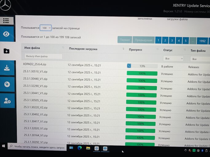

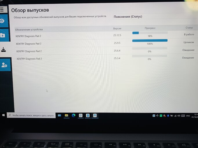

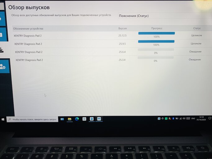

Хус теперь показывает только доступность файла и статус его скачки
Только вчера в хусе прилетел релиз 25.12.5
