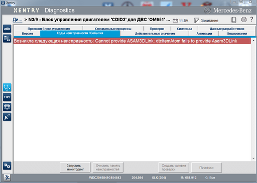

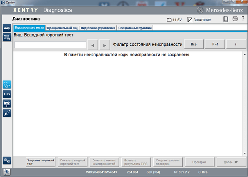

Система xentry 07/2016 обратил внимание на проблему подключения 204 и 212 кузова, vin определяет но короткий тест не показывает ни одного блока, на всех остальных машинах такую проблему не замечал (205,213,222 и тд) читал на буржуйских сайтах что вроде надо поменять пару файлов. если напрямую выбрать блок то тоже не подключается.
А какие еще версии? У меня на sd connect только 2 строчки показывает OS и CDS. Софт конечно старый, но с 205-222 авто проблем подключением не замечал.
