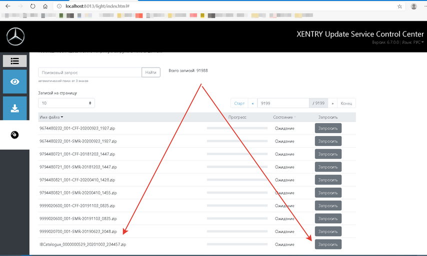

я про файл, который обязательно подгружается перед флешированием онлайн в папки C:\ProgramData\Mercedes-Benz\data\XentryUpdateServiceLight\files\flashwares и C:\ProgramData\Mercedes-Benz\data\Xentry\Flashfiles\PKW с названием типа IBCatalogue_0000000528_20201003_001944.zip и содержит список всех флешей на сервере. его можно загрузить и руками через XENTRY Update Service Control Center. В его названии порядковый номер каталога, дата его создания и даже, похоже, время выхода, IBCatalogue_0000000528_20201003_001944 = №528 от 2020.10.03 в 00ч19мин44сек . Это каталог флешей, доступных через XUS
В версии 20,06 старый файл автоматом удаляется с появлением нового, а в 20,9 и 20,12 почему то не удаляется.
вот сегодня новый каталог, он практически каждый день сейчас обновляется

Ксюха без него не флешит просто. Качает и оставляет в папке, где лежат флеши, потом их скапливается 50-100 штук, и их надо руками удалять, чтоб освободить пресловутые 80 гиг под флеши,
А в версии 20.6 удаляется старый при появлении нового

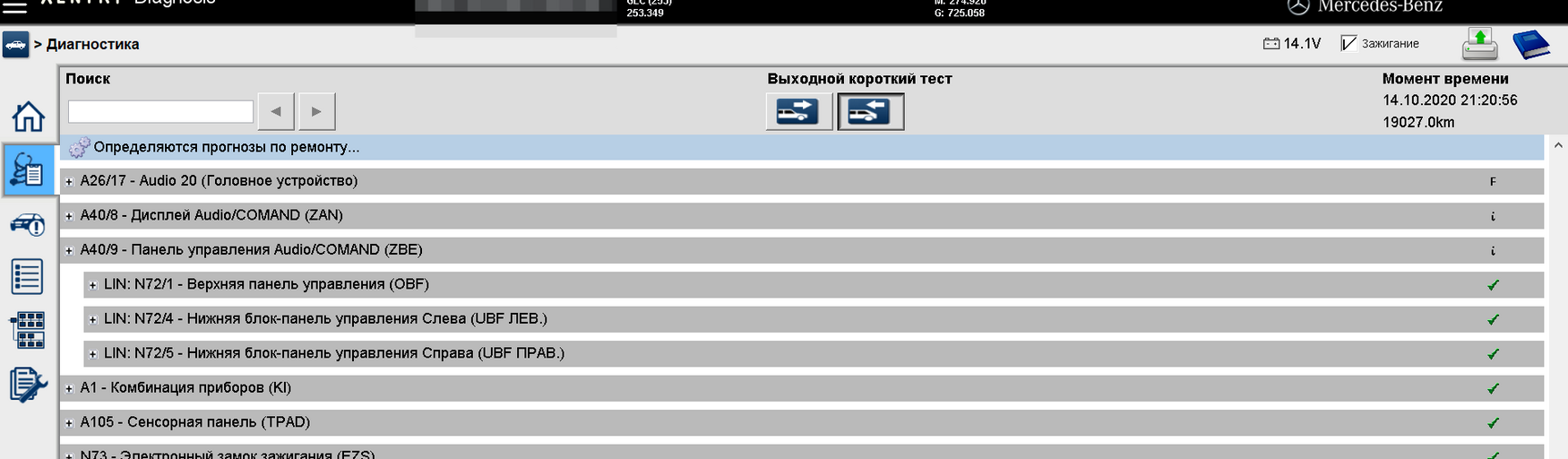

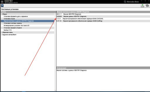

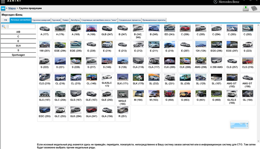

поставил 2020.12.2 - опять почти без изменений, открывается без логина, на стенде диагнoзит без капризов, новых моделей не добавилось, вроде как аддонцентр пошустрее с серваком общается.
