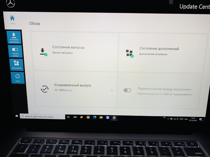

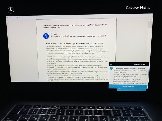

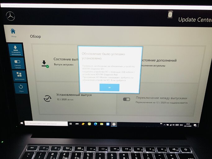

Видимо, я что-то делаю не так, но что?
да, что-то там только 09 доступно сейчас, других нет, видимо проблема какая-то с серваком. отдаёт только релиз. видимо поэтому и не качает.
да, верно, только в списке каталога она не числилась, и предыдущие беты убрали. то, что .5 появилась только что от тебя узнали :)
.5 качается. поправил.
только что прилетела в релиз, качается... интересно чего там так долго "вкорячивали"? ;)
