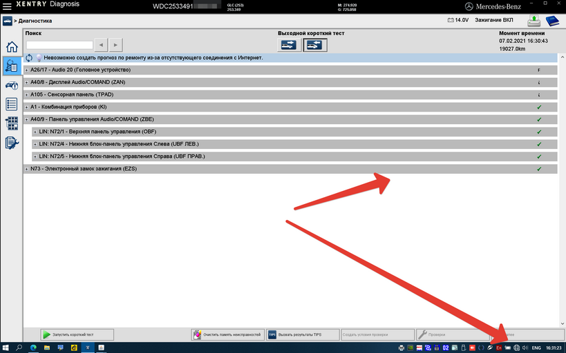

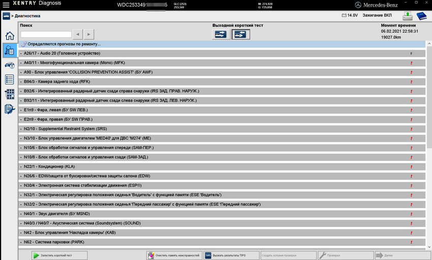

сделал КТ на столе, в эмуляции 7 блоков, ксюха увидела 43, это значит она тянет комплектацию или из онлайна или из недр самой себя
это значит, что если вы тайком поменяли а20 на команд или удалили адблю, то по крайней мере на экране у диагноста это будет видно, а возможно и на сервера даймлеров инфа сразу улетит,
ну не подонки ли? )))

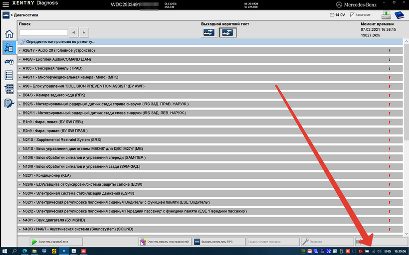

Я два или три года как «заигрался с эмуляторами», но это первая версия ксюхи, которая не вычитывает из кана видимые блоки, а предлагает свой набор блоков и ищет среди них отвечающие. А не отвечающие помечает «!»
При этом проверить мне не сложно, у меня еще и 12.2020 и 09.2020 в наличии и при простом переключении мульта на другой комп, ксюха видит 7 блоков.

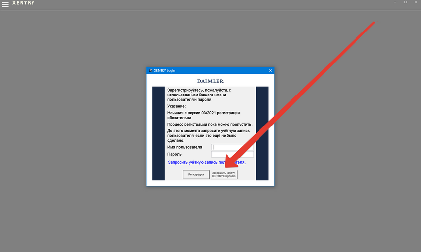

Причем так было еще в версии 2021.3.1 ( см фото на первой странице топика ) и только в версии 2021.3.2 все изменилось, обязательный вход через логин и вот короткий тест. Ну и апдейт сервис вообще никак не запускается. Это из видимого
если быть точным, то у меня эмулируются только замок и приборка, а радио, джойстик, тачпад, монитор и три панели управления присутствуют физически
тянет комплектацию из онлайна даже без логина

это хорошо, а то много блоков, которые могут в тесте отсутствовать новоиспечённые диагносты не видят и не знают где искать :)
а если без инета тоже самое сделать?
это палево), а возмжнто и головняк для новоиспеченного диагноста, увидит ! и начнет с ветряными мельницами бороться)
нет, это нормально. те-же радары, фарные блоки - если их не видит, то и в тесте их нет, и упоминаний, что они должны быть можно не найти, если не знать как они выглядят.

положил в файлики файло для запуска XENTRY 2021.3.2 без регистрации и смс, как оно будет работать с релизом, хз - со второй бетой работает
файло не первой свежести и Даймлеры о нем наверняка в курсе

кроме того, проще тут написать, что надо удалить строчку
service name="AuthorizationService"
в /xentry/bin папке файла xentryservices.xml (или passthru)
на предыдущих версиях это так-же убирает это окно при входе.
