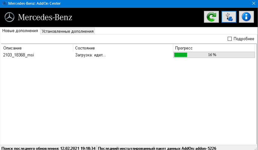

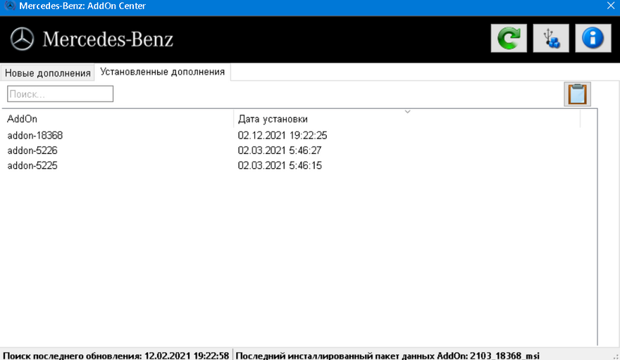

вы сейчас наверное будете смеяться, но на вторую бету пошли аддоны.....
такого раньше не было, при чем аддон тяжелый, за сотню МБ

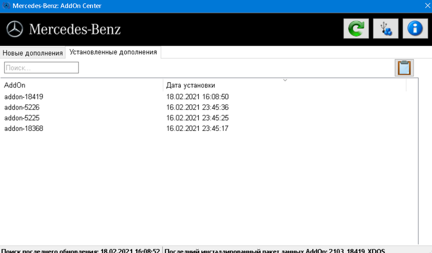

еще аддонец прилетел на 21/3/3
при КТ тянет блоки с онлайна,
очень сильно грузит проц и память по сравнению с предыдущими версиями, даже 21/3/2 так не грузила, на старом компе будет реально гамон

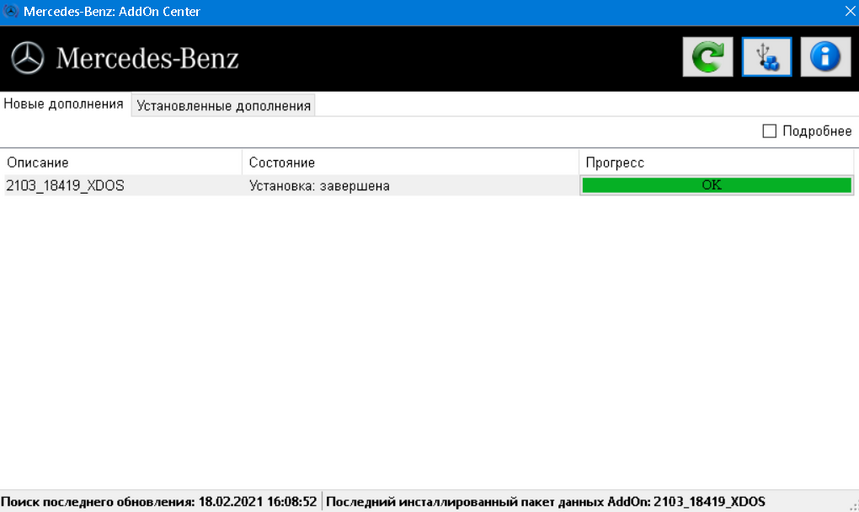

А чем проц грузит то? Начиная со второй половины 19 года вроде как грузит проц но решается подменой папки с явой в ксюхе. Или это не то?
