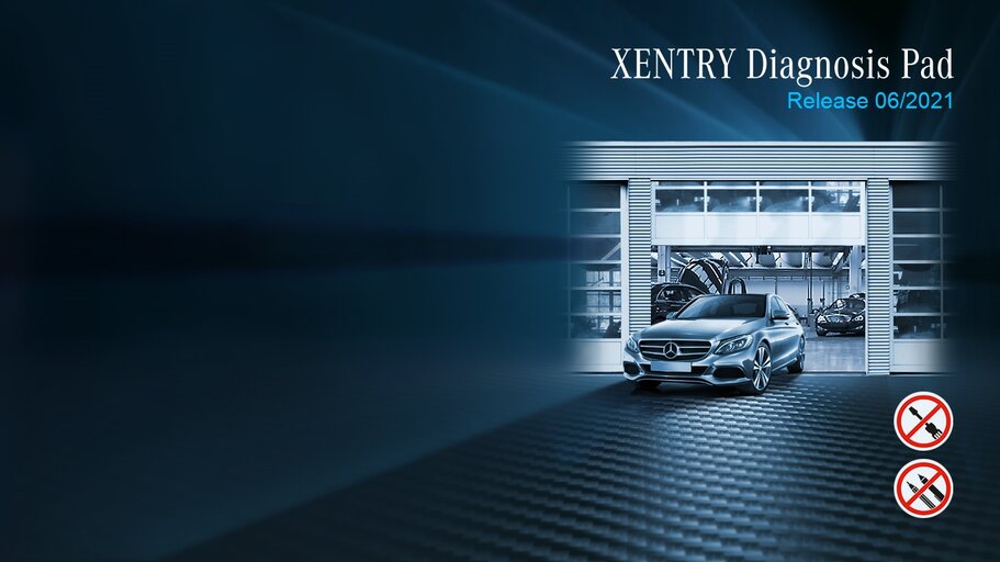

похоже на то, что вышли релизы XDOS 21.6.4 и XPT 21.6.3
качаю
наверняка какую то гадость подсунут, кроме логина через браузер
рано еще.

рано, но вышла и работает. Похоже это конец офлайн регистрациям.
в этой табличке сроки появления в XUSe, 21.3.3 тоже появилась ровно за месяц до официального релиза.
регистрацию через браузер, возможно сделали для облегчения составления xsf запросов - чтобы каждый раз при открытии не вбивать логин и пароль (xsf открывается в браузере)
