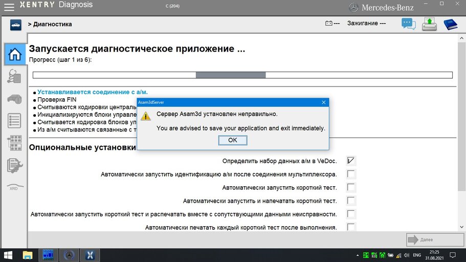

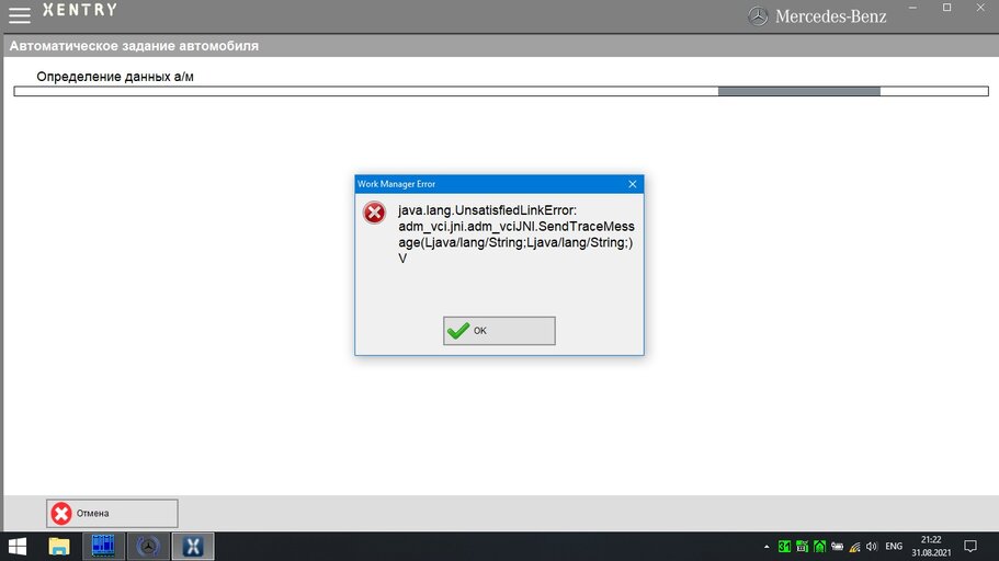

Попробовал сегодня 21.9.4
WIN10-64 PRO (чистая установка)
Xentry брал с https://daimlerdownloads-a.akamaihd.net/
Все встало штатно.
Ключ длинный вкатился тоже нормально.
Я так понял, что немцы переходят на java64... Поэтому xentry64 отказывается запускаться (не видит в упор ключ) :)
32-ти битная версия запускается ОК. Но дальше этого дело не идет.
При попытке прочитать машину - Сервер ASAM3D установлен неправильно!
А при попытке Автоматически определить модель - малопонятное сообщение java
Может кто-нибудь уже победил?
Забыл: работаю с SDconnect
там что, отдельную 64 бит версию сделали? отлом ключа - библиотека 32х битная, разумеется, она в 64 бита не втягивается. поэтому только 32 бита, ждать если сделают отвязку 64 бита.
и уточнить хотел - нахрена тебе эта версия усралась? новые 206 и 223 всё равно с сертификатами идут - ничего не сделаешь без онлайна, а всё старое - работает и в 03 и в 06.
