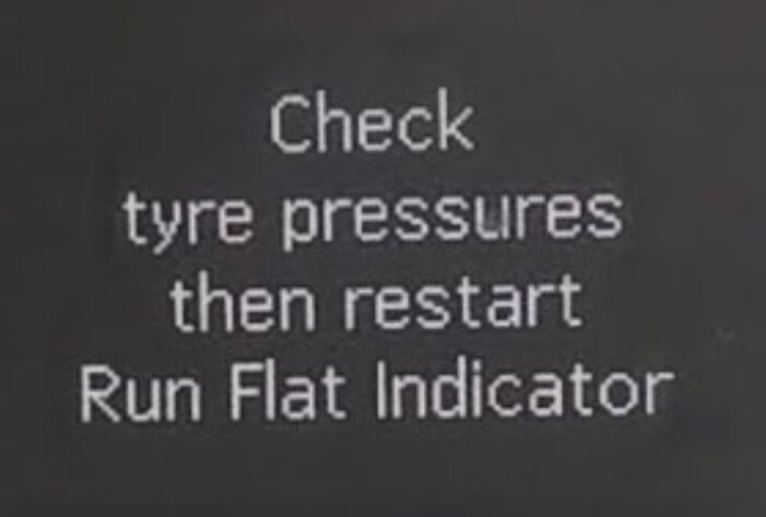

Добрый день, подскажите как отключить предупреждение системы tpms.
Машину купил без датчиков и предупреждений небыло, но как-то малой наклацал в меню приборки, и теперь постоянно пишет, что-то типа: проверить давление, перезапустить индикатор.
P.S. Авто, Mercedes W212

у вас не TPMS, а индикация падения давления. делается через меню подтверждение давления. всё.
вин есть? код 477 есть? или 475?

По вин, код 477, так и есть: СИСТЕМА ПРЕДУПРЕЖДЕНИЯ О ПАДЕНИИ ДАВЛЕНИЯ В ШИНАХ
Но через меню отключить неполучается...
её не надо ОТКЛЮЧАТЬ.
в меню надо пролистать , где техобслуживание.... там будет - подтверждение давления.
Спасибо, буду искать.(меню на английском, мог и проморгать)
