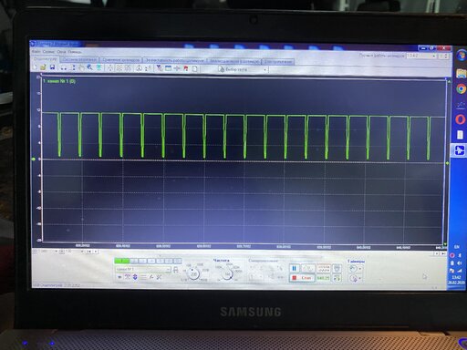

А какая частота? У меня канал осцил Макс 1мгц

этого достаточно увидеть посылку, она отфильтрованная идёт.

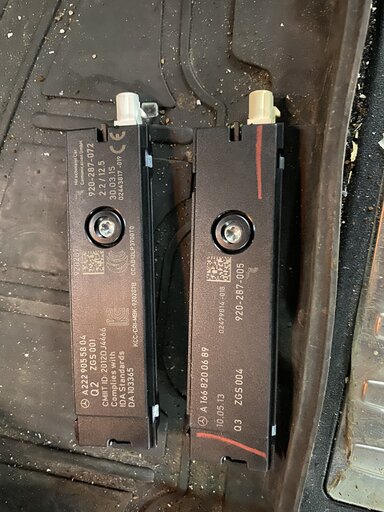

Перекинул со свежего gl не подходит сигнал с импульсами постоянно и номер детали другой
С номером 222 рабочий сигнал снят с него 3A983C0B-C0DC-4B31-92A7-F3E1742361D8.jpeg5381E3AA-47DE-4D3A-AC60-409AF5F484FE.jpeg
