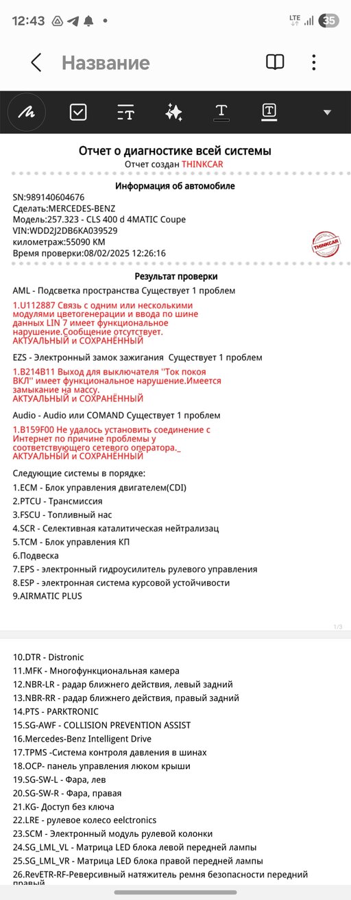

приборка СООТВЕТСТВУЕТ ДАТАКАРТЕ?
это не влияет, можешь починить, конечно. 30t схему смотри - реле меняй.
Cls в кузове с257 2019г. Висит ошибка b214b11. Уважаемый Романофф в одной из тем указал на замену реле. Объясните как чайнику, что за реле и где оно стоит, пожалуйста
