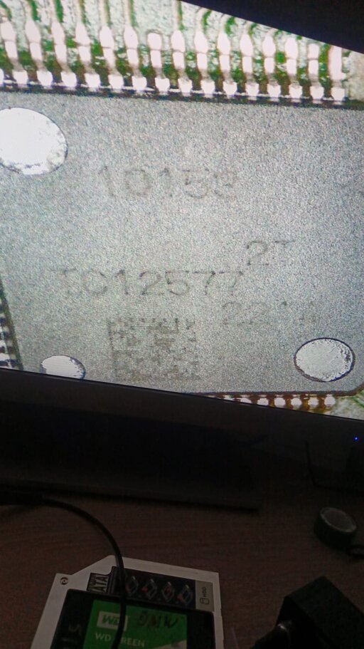

по процу как я говорил инфы не нашел
В верхней строке 10153
Потом чуть ниже 2T
Ниже TC12577
Ниже 2214
И штрих код
Потом чуть ниже 2T
Ниже TC12577
Ниже 2214
И штрих код

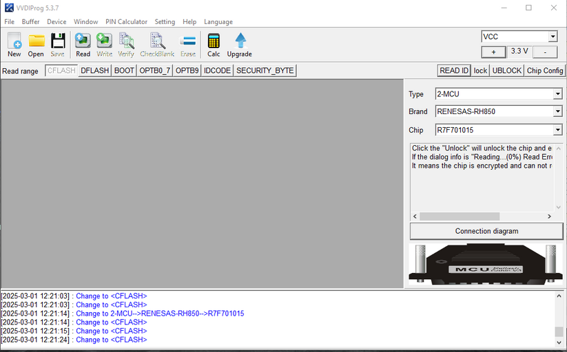

Очень похож на Renesas, 850 серии, подобные(с набором вроде бы непонятных символов) стоят на блоках фар 223, притом некоторые читаются, некоторое лоченые, заявлены в Vvdi prog. Можно найти по верхней строке 10153(8).

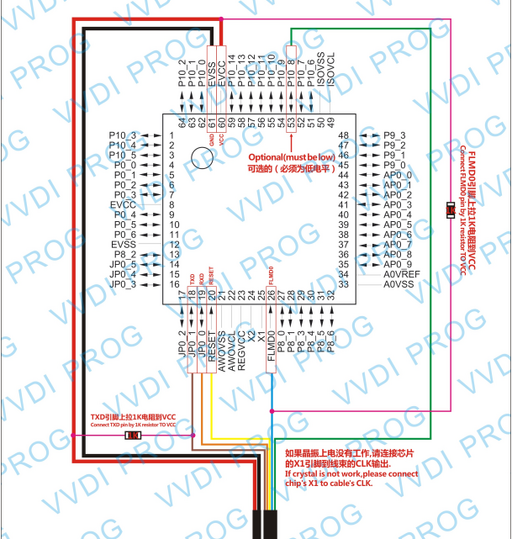

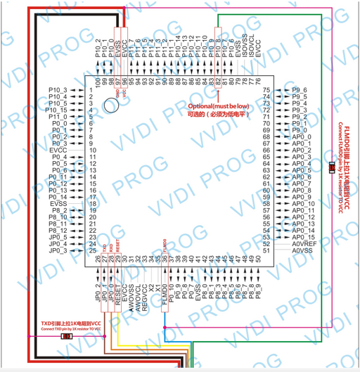

Грека, есть схема подключения от VVDI прог
Около проца BDM площадка
все пятаки прозвонились на проц, а имено 1, 2, 3, 4, 5, 7. 10, 62,63,64 пины
Причем 5 пин проца - GND
