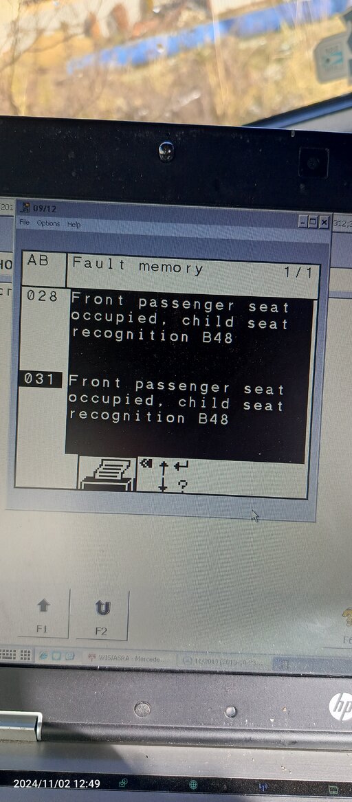

Желтый разъём сдергивал. Всё равно остается ошибка 027. Может резистор кудась?

открываем вис
никаких проверок сопротивления во вкл и выкл состоянии нет, блок цифровой.
закодировать вряд-ли получится, насколько я помню оно не кодируется
всё не сходя с места, читая вис.
без понятия, у вас машина в руках, HHT - там наверное вагон кодировок? нет? вывод? эмулятор или замена.

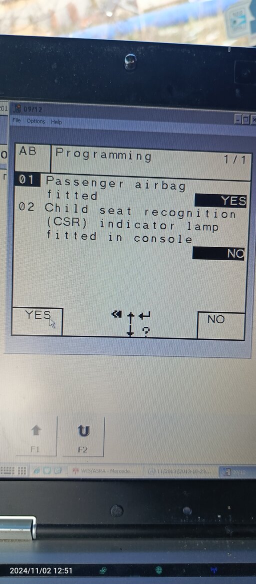

В том то и дело в адаптации только эти две строчки. В последней поставил нет. Лампа срс совсем пропала. Эмулятор можно купить или мастерить как-то?
