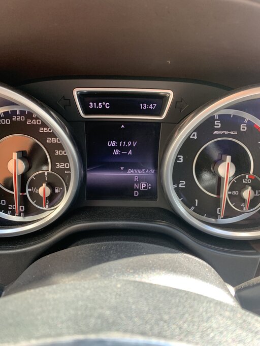

W166 AMG 6.3 дорест Проблема такая, не работает вентиляция сидений и ошибка по датчику аккумулятора. | Страница 2 | benzpro

так там и стартсопный акб не был закодирован...
Вот с АКБ и была главная печаль, он норм не заряжался и после недельной стоянки на старт не хватало, хотя аккум 12.1В показывал, даже 12.5 но тестером замеряю а он на пуск только 200А может…
это другой акб. проверяй что дал.

Все великолепно, датчик заработал, аккум сбросился. Спасибо!
