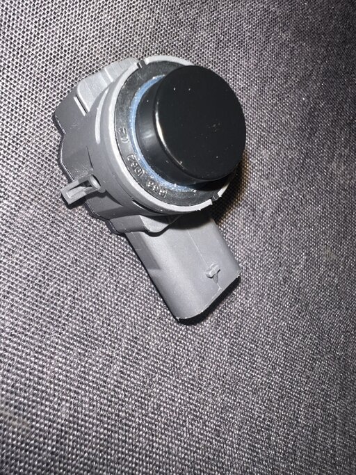

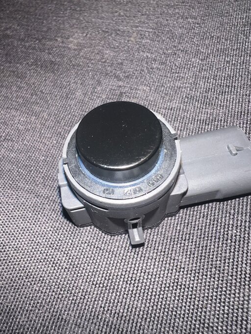

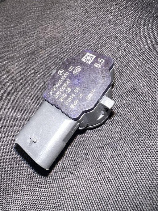

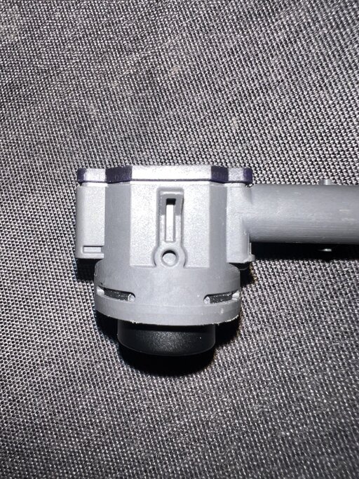

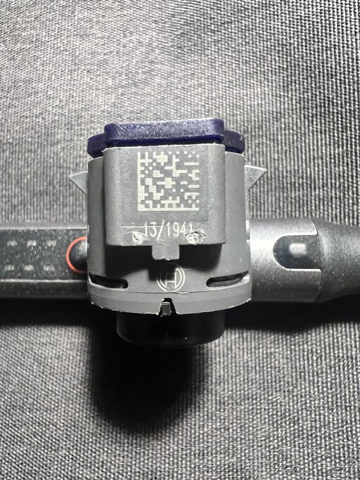

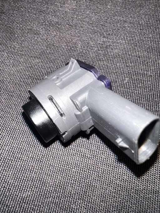

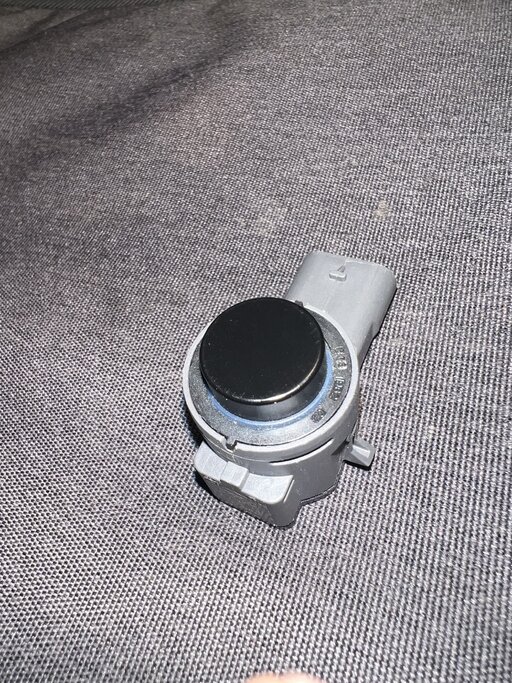

Значек Bosch тоже в 2 раза больше, чем на оригинале.

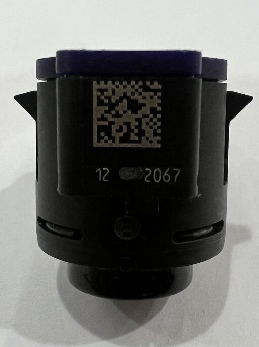

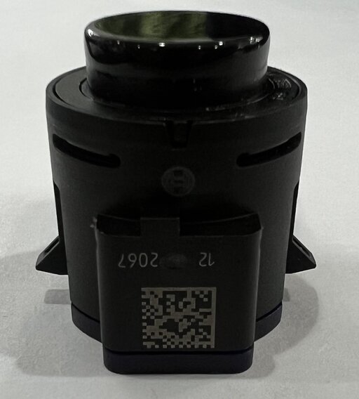

QR код на торце содержит бред. можно сравнить с оригинальными.

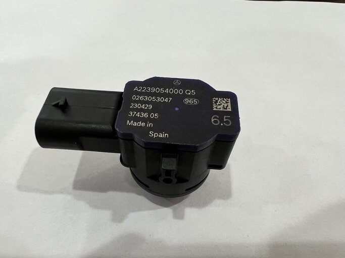

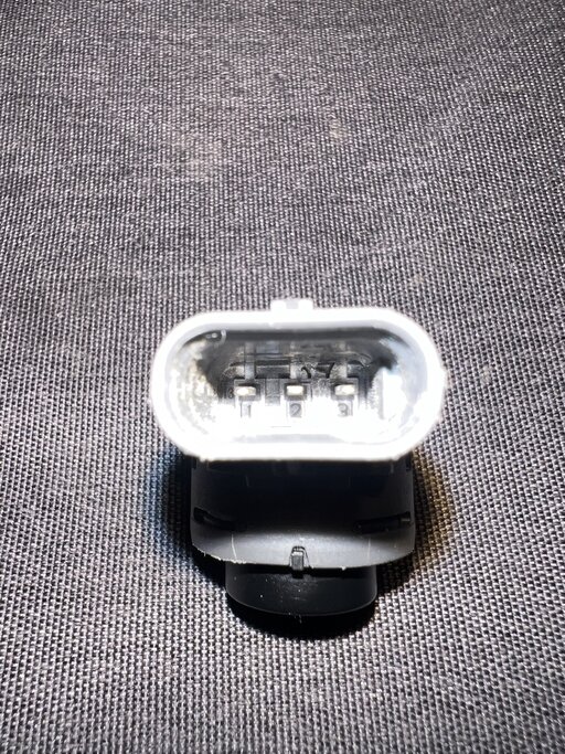

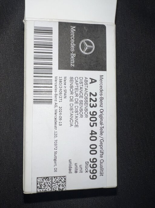

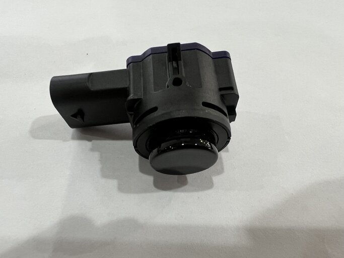

Пришел оригинальный датчик, QR читается норм, точки после made in нету, на вид намного качественнее. Заказывали по номеру Bosch, пришел в пакетике с маркировкой Bosch.
