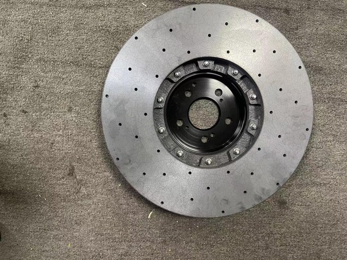

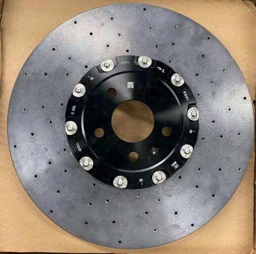

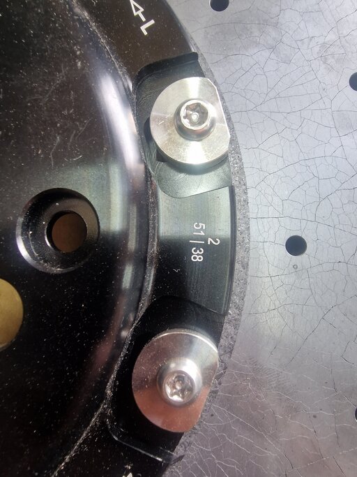

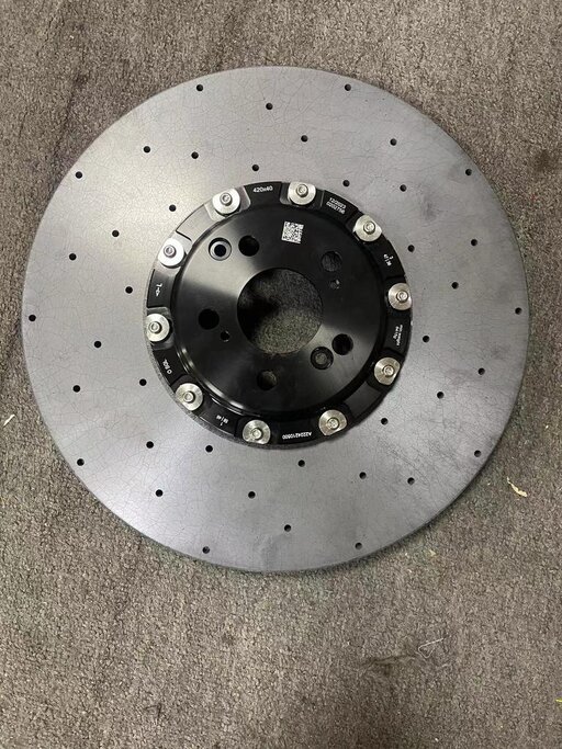

сем привет. Есть 222 63 на керамике. На одном из передних дисков есть небольшой скол, напрягает чисто видом. Года два точно уже так двигаюсь. Потихоньку присматривал за адекватные деньги новый. Нашелся поставщик , поставляет расходники, всё хорошо. Диск по очень хорошей цене. Но он отличается от оригинала. Вес меньше, маркировка, например. Что скажете? И как его ставить один? Отразится на торможении? Фото прилагаю. a2224210500 номер диска. Вот тут фото оригинала: Карбоно-керамические диски AMG
Кто что знает по этому поводу?

если ставить неоригу - то парно.
диски керамика могут сколы содержать и это не влияет...
Продавец утверждает, что диск оригинальный. Вот теперь не понятно, что делать. Один ставить не хочется: вес и вид отличается. Либо купить второй такой же, либо вернуть этот попробовать. Для возврата нужно понять: подделка или OEM все-таки? Нет ни у кого никакой информации? Если это просто OEM, то купить второй и радоваться. А вот на поддельной керамике гонять вообще нет желания.
Можно еще на полотно посмотреть и переставить, например.
подделкой он может быть только если он промаркирован какой-то маркой...
там есть QR код - он как читается? меня смущает то, что надписки по-левому как-то сделаны. мельче....
Он будет у меня в руках через неделю. Осмотрю и сделаю подробные фото.

Привет! Год назад ставил похожий тормозила машина четко! Проехал около 5к, машину осенью продал с этим же диском
Приехал вот этот диск. 420 Мм A2224210500 Керамический Тормозной Диск С Керамическим Покрытием Для Mercedes Benz Amg Gt W222 S63 - Buy Carbon Ceramic Brake Discs,420mm Carbon Brake Rotors,Coated Brake Disc Ceramic Brake For Mercedes Product on Alibaba.com
Хитрый продавец. Выдавал за оригинал.
Посадочная плоскость толще на 2мм. Нет индикаторов износа. Отличий много.
Похоже, с возвратом проблемы возникают. Если нужен кому - пишите.

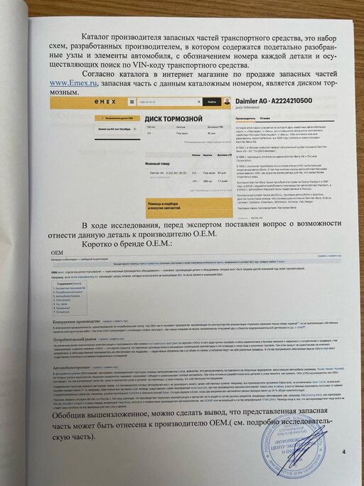

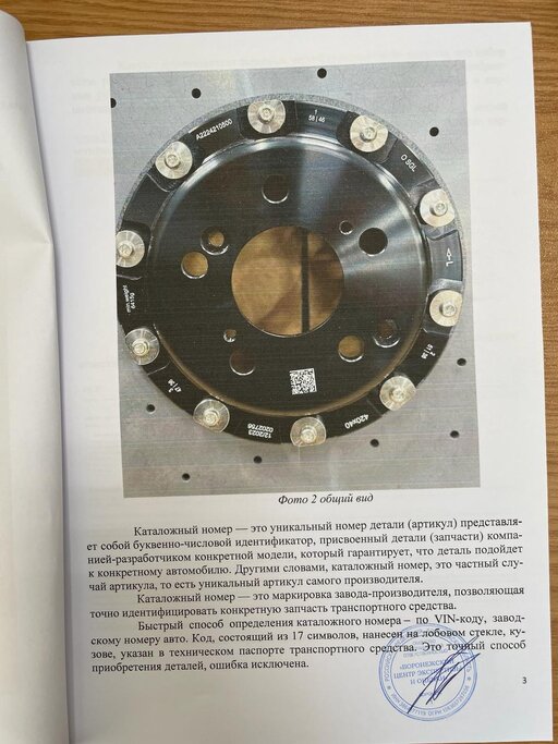

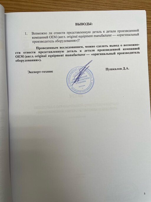

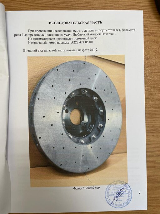

Продолжение истории и вопрос. Я хочу вернуть продавцу этот диск. Кто может сделать компетентное заключение? Продавец сам сделал экспертизу, я покажу фото. Но там совсем бреда какой-то.

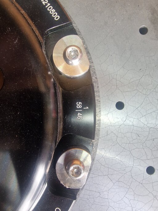

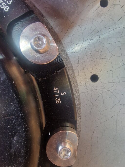

Всем привет. Помогите разобраться с маркировкой диска. Может кто-то знает или знает, кто знает, что означают эти цифры. Идет экспертиза, эксперт не может найти нигде информацию. Маркировка на фото ниже.
