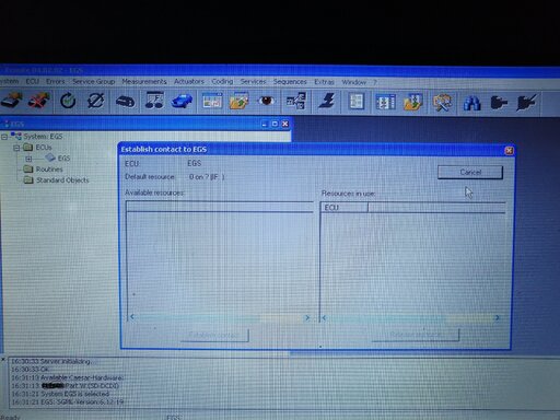

Но подключиься не смог к блоку. В окне где выбираешь тип подключения или номер пина - пусто

По подключению - это я понимаю что 4 версией подключаться. Там же К линия. Да по поводу цезаря - а там другого и нет
Но в свойствах подключения у меня нет выбора через какой пин подключаться. Открываю - там пусто

Шнур сделал для подключения на столе. Блок подключаю через OBD разъем. На него выведены с одного разъема EGS51 масса, питание и к линия (на 11 пин OBD)
С другого вывел CAN линию на OBD. Если заходить через кузов W220 блок на связь выходит
ОБД 16пин
шнур для подключения делал под ОБД - так как у 220 другого и нет
такое же окно при попытке чтения МЕ2,1 и 2,0 через 38 пиновый шнур (то же сваял для подключения на столе)
Макс, последний скрин с каким кабелем?
потому что через 38 у меня также выскакивает
ЕГС51 пробовал только по ОБД. Может переделать на 38 пин?

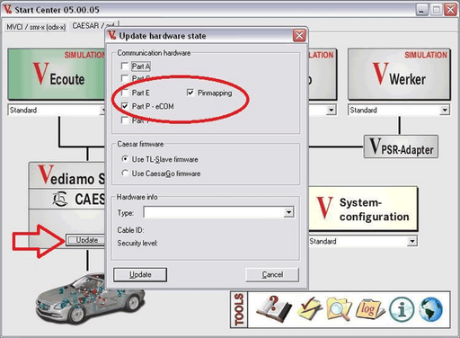

00000fa8 10:44:00 Warning: Required Protocol not available for new TL Firmware
выбери не TL-SLAVE, а CAESAR_GO
