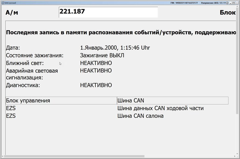

И в Рестайле есть данные активности шины. Там отслеживается не засыпание.
Я тоже так подумал. Но нет. см.скрин.
