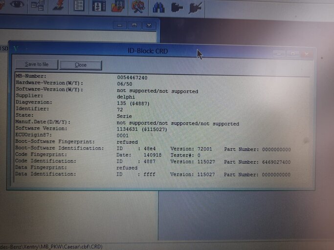

Нужен анлокнутый cbf для SIM271KE20 (GPD:V4.4) HW 0044467540
Для SIM271DE20 везде лежат, а для компрессора не нашёл.
Суть проблемы - не могу получить доступ к блоку.
Вычитал, что для SIM271DE20 достаточно DJ_Zugriffsberechtigung, а для SIM271KE20 сначала нужно SES_Set_ProgrammingMode а потом DJ_Zugriffsberechtigung и затем пляски с единоразовым кодированием и выключением ключа зажигания.
Если есть метод попроще, направьте пожалуйста.
Dazzi_Lims
Mozartt96
ifmod
В дасе все нормальное.
В Xentry имеет ввиду? Через Xentry я не пробовал кодировать этот блок, не было ждать времени когда ПО диагностики полностью прогрузится.
Я пытался через Vediamo получить доступ к блоку KE20 и естественно его не получил. Но при этом есть 204 на 271.8 там DE20 и доступ прекрасно получается. В папке с Vediamo есть все необходимые файлы для DE20, но ничего нет для KE20 (кроме CBF версии 3.77, а у меня 4.4). Вот и подумал что нужен актуальный CBF файл, либо какая-то библиотека для доступа именно к KE20.
На выходных попробую через Xentry закодировать, но что-то мне подсказывает что там тоже доступ не будет получен.
