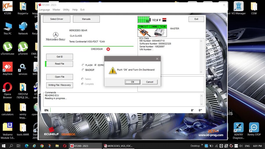

сегодня пробовал прочесть.идентификация проходить но не читает.
так и сделал.снял штекер от X30/21 который на каробку идет.кстати если паралельно не подключат штекер от топливного насоса или моторника идентификация не проходить.пробовал 120 ом паралельно.тоже самое.
тот, что в насос - с терминатором как раз. можешь только массу кинуть на 3 контакт и чтоб ничего лишнего не было.
