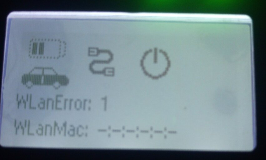

Здравствуйте. Перестал работать Wifi на SD connect. На экране отображается ошибка WlanError 1, а вместо MACа прочерки. Для проверки карта была заменена на DWL-G630 (ранее стояла Aterm WL54AG), проблема сохранилась. Может карта не подходит или еще что? На старой хотя бы индикатор питания мигал, на новой ничего не горит.
карты с чипсетом Atheros 5212
  • Netgear WG511T
  • Netgear WPN511 (several reports)
  • TP-LINK TL-WN610G
  • D-Link DWL-G650 (firmware B 2.23 or greater like C series or D series)
  • Cisco Aironet CB21AG
  • D-link DWL-645
  • NEC Aterm wl54ag
Карту нашел, Wifi запустил (по экрану видно) , но возникла другая проблема сам ноутбук его не видит. Связь есть, а прибор не отображается.
Wifi карта Proxim 8480-WD
Выше же написали список совместимых карт.
По какому экрану видно?
Что значит связь есть?
Если в приборе появился мак адрес, в конфигураторе тулкита есть возможность настроить сеть на приборе - топаете в имеющиеся темы про настройку Wi-Fi.
На экране самого мультиплексора, MAC появился (ip после настройки). В тулките все настроил, но при отключении LAN прибор пропадает. Ухожу в другую тему.
