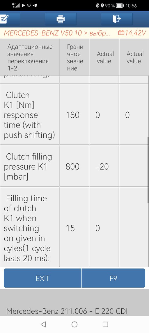

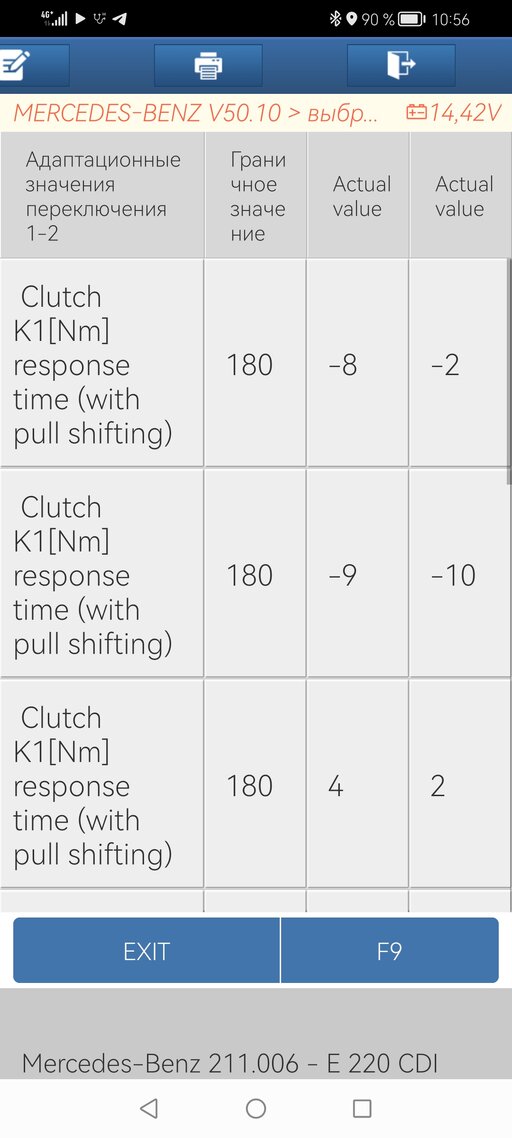

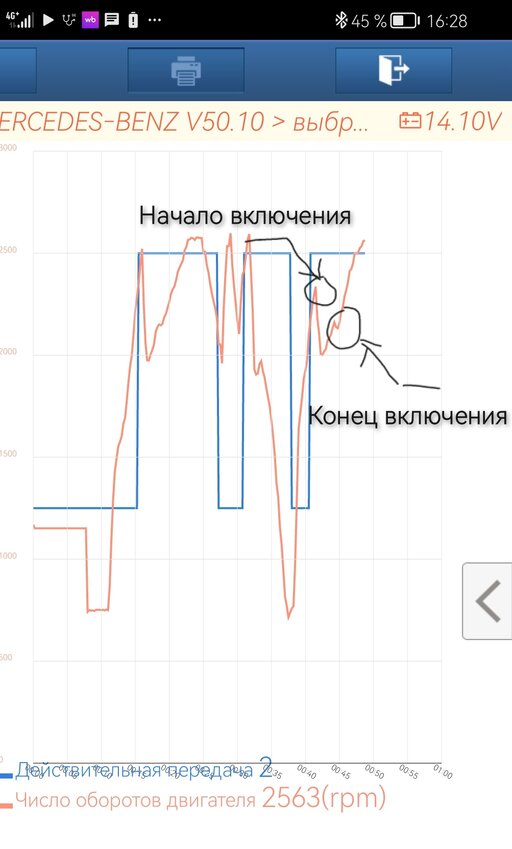

Приветствую товарищи, помогите пожалуйста , у меня w211 OM 646 722.696 пробуксовка при переключении с 1й на 2ю , включит типо сразу на 70% > буксует секунды 3 (но при этом момент не ограничивает разгоняться продолжает хоть и не так диномично, ошибку иногда выбивает если почти в пол нажать в этот момент р2502, но можно и год ездить, приотпуская газ, ожидать когда она включится полностью и ошибок не будет ), потом довключает доконца, обороты в этот момент ещё чуть чуть просаживаются, и уже нормально едет, остальные передачи чётко включает но тоже мне кажется чересчур плавно,на родной акпп которая от такой езды и не леченной проблемы сгорел пакет k2 кажется(если нужно будет узнать точно я узнаю) пинков вообще не было никогда, только когда в аварию проваливается может дёрнуть третью, кстати когда тапка в пол с1й на 2ю почти не ощущается пробуксовка(просто плавно переключает, но должна быстрее стопудово как на третью, четвертую, пятую. (скорость переключения определяю по скорости отклонению стрелки одометра и снял в лаунче ещё график сравнения числа оборотов и действительной передачи, там видно что как бы вторая волна включения через 3 секунды на оборотах 2200 примерно и ощущается микро толчок, а если в момент включения второй передачи газа больше жать то как на вариаторе можно ощутить себя)
Подскажите куда копнуть можно, акпп меняли 2 раза на всех 3х одно и тоже, радиатор выносной с термостатом от крайслера, egs52 подменяли, та же песня

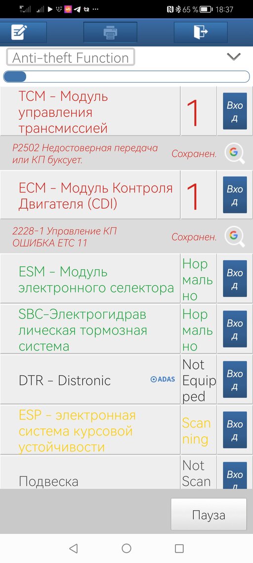

Комбинация ошибок всегда такая выскакивает

Недостоверная передача или КП буксует
В ECM 2228-1 управление КП ошибка ETC11
Это нужно первую раскрутить, газ бросить и нажать В момент когда действительная передача сменилась на вторую, а включаться ещё не начала я так понимаю. Сложно вобщем и страшно, добиться чтобы в аварию упала, это я бы назвал как дрочить машину начинаешь и ловишь её.
