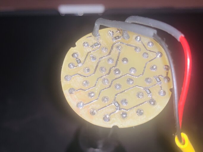

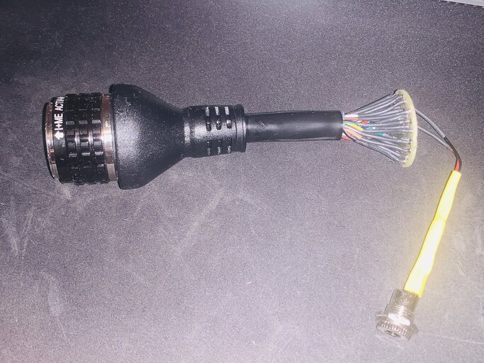

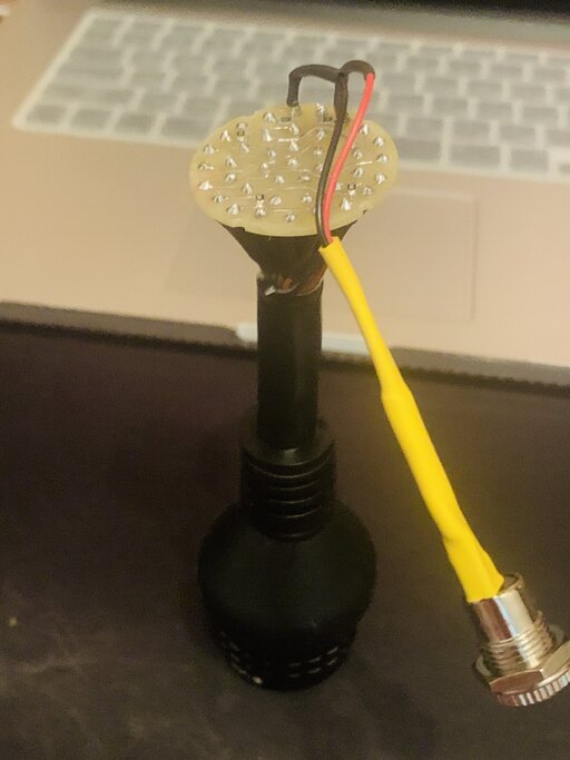

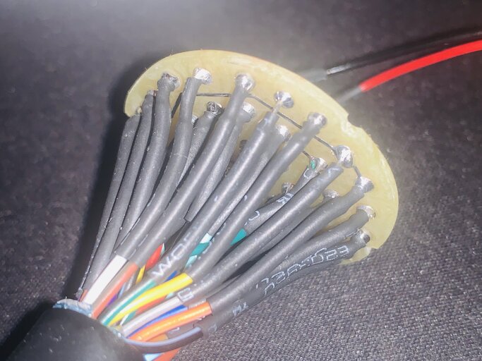

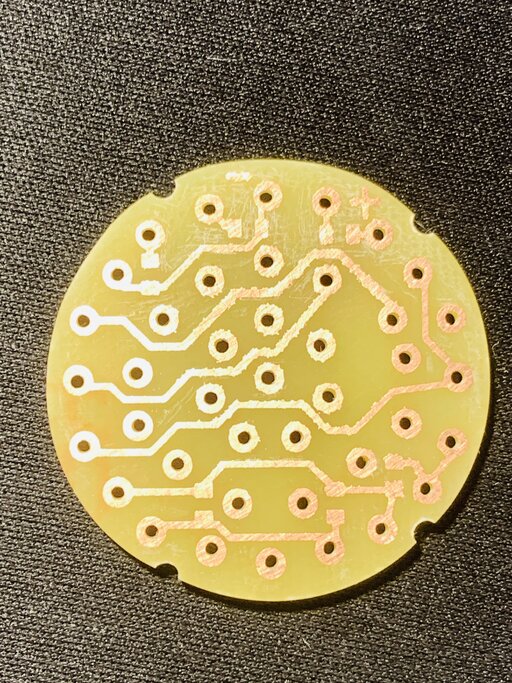

Еще и платку прицепил?!
У меня еще вместо торцевой платы адаптер есть самопальный. Чтоб без торца крутить.
первоначальный вариант был круче оригинального,
но по мере изготовления пришлось отказаться от всех идей и лепить как проще и быстрее
