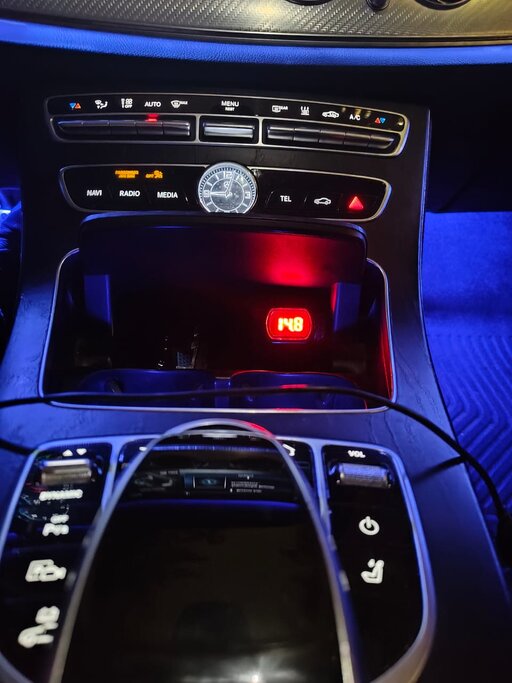

Не знаю как назвать. В общем пропадает, падает напряжение бортового 12V питания. Закономерности не обнаружил, но в основном после длительного 30мин. прим. прохвата по трассе. Купил вольтметр в прикуриватель, понаблюдал, после остановки и выключения зажигания, восстанавливается 14,5-14,8. потом может упасть до 11,9 -12,5 напишет на приборке что включите двигатель, зарядите. При этом заряд высоковольтной батареи 100%. Старуха ничего не показала. Лаунч см фото . (Доп. резервный аккумулятор уже заказал). Как работает эта зарядка? Инвертер с высоковольтной на 12V? Все разводят руками. Где этот блок установлен, ремонтопригоден ли, или вообще с мотор-генером проблемы? Буду благодарен за какую либо информацию относительного данногй проблемы

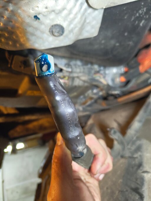

Провод 12 вольт отгнивает от инвектора инвектрр под зашитой в заде с лева перед колесом где передния подушка заднего подрамника . Это болезнь .

Спасибо, полезу смотреть! Похоже на отгнивание, не стабильно, то есть то нет, сейчас вообще пропал заряд, учитывая то что стояла долго и зимой
День добрый! Вот что обнаружилось по наставлению MBTECH

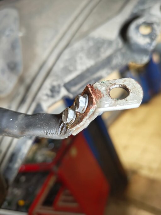

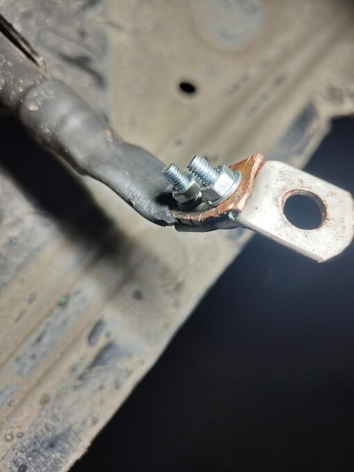

Купил клемму в "автометизе" с отверстием на 8мм. С виду может показаться что алюминиевая, нет, это медь, но луженая. Клемма была для обжима, под многожильный провод 10мм, пришлось немного приплюснуть. Зачистил, просверлил, стянул 5м винтами, лишнее отрезал, обработал мобиловской тугоплавкой водоотталкивающей смазкой, усадил термоусадкой толстой, с клеевым слоем.

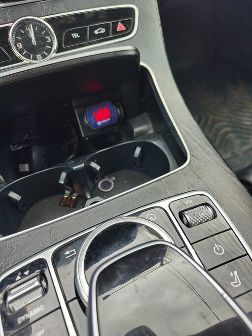

Зарядка пошла, но есть такие моменты, иногда 12,3- 12,5 вольт на вольтметре, при перезапуске, заряд от 13,8 до 14,8. Кто знает, это так работает контроллер заряда?
